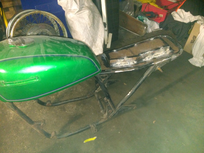

Mercredi 4 novembre
Petit prototype pour la selle
KZ650C NSnakePR Img_2017[/url]KZ650C NSnakePR Img_2020

NSnakePR a écrit:
Tu vas en faire quoi de ce Z ?
Je raccourci juste la boucle arrière et je fais une nouvelle selle juste pour affiner un peu l'arrière.
Après tout passe en peinture.
Guidon clubman et voilà.
Le but étant juste un petit lifting.
Avec l’habillage d'origine ?
Sinon pour ton proto de selle, vaut mieux que le régulateur soit bien refroidi.
NSnakePR
NSnakePR
Nombre de messages : 17
Age : 33
Localisation : Aisne
Moto(s) : Ducati 1000s2r / Kawasaki 650z
Motard depuis : 2010
Date d'inscription : 12/10/2015
KZ650C NSnakePR Empty
MessageSujet: Re: KZ650C NSnakePR   KZ650C NSnakePR EmptyMer 4 Nov - 20:06
Je ne sais pas trop on verra au moment de remonté.
Ca chauffe vraiment beaucoup le régulateur ? Parce-que je compté faire une entrée et une sortie d'air sous la selle pour ça, tu pense que cela va suffire ?

MessageSujet: Re: KZ650C NSnakePR   KZ650C NSnakePR EmptyMer 4 Nov - 20:09
Le principal c'est qu'il soit ventilé.

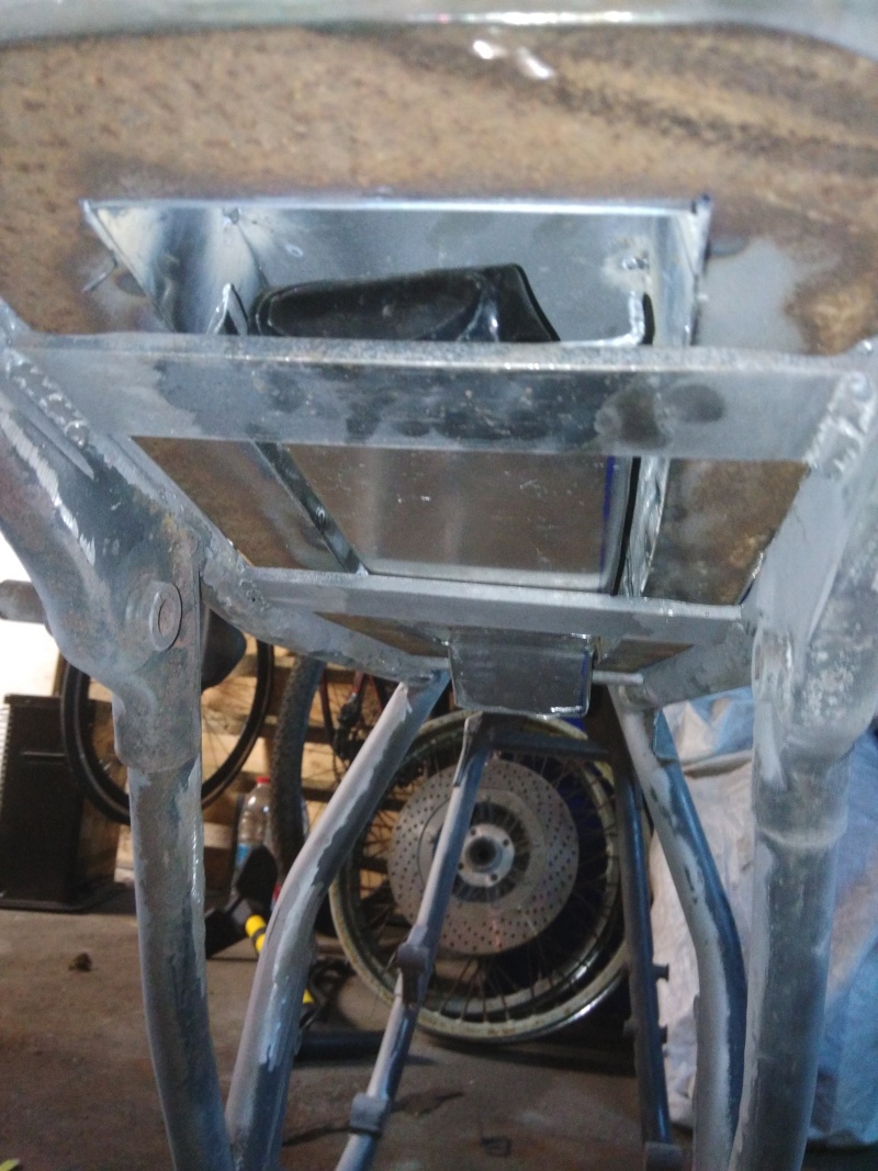

Ok merci
Vu du dessous ca donnerais ca
KZ650C NSnakePR Img_2021

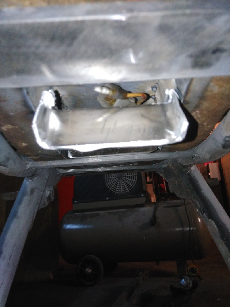

On continue la selle
KZ650C NSnakePR Img_2024[/url]
Avec la selle vu de dessousservimg.com/view/19337839/18]KZ650C NSnakePR Img_2025[/url]
/19337839/19]KZ650C NSnakePR Img_2026[/url]19337839/20]KZ650C NSnakePR Img_2027[/url]

Qu'est ce que tu en dit comme ça ?
MessageSujet: Re: KZ650C NSnakePR   KZ650C NSnakePR EmptyMer 11 Nov - 19:55
Ça va faire circuler l'air, c'est pas con Wink

Si c'est l'air qui vient du moteur, ça risque pas d'être de l'air chaud ?
NSnakePR
NSnakePR
Age : 33
MessageSujet: Re: KZ650C NSnakePR   KZ650C NSnakePR EmptyJeu 12 Nov - 19:12
Il était déjà juste derrière le moteur à l'origine. Encore plus prêt même.
