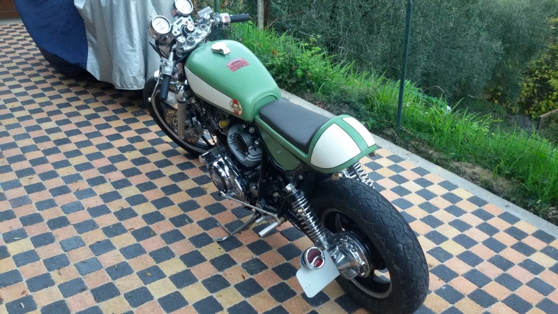

Après 1 an de taf , je vous présente ma dernière réal. 1er tour de roues samedi dernier cop
Moto avant transfo tty
Un petit Virago 1000 sauce Vintage <a href=Un petit Virago 1000 sauce Vintage Maison11" />
Après quelques heures de boulot
Un petit Virago 1000 sauce Vintage <a href=Un petit Virago 1000 sauce Vintage 20151110" />
Un petit Virago 1000 sauce Vintage <a href=Un petit Virago 1000 sauce Vintage 20151111" />
Un petit Virago 1000 sauce Vintage <a href=Un petit Virago 1000 sauce Vintage 20151112" />
Un petit Virago 1000 sauce Vintage <a href=Un petit Virago 1000 sauce Vintage 20151113" />
Un petit Virago 1000 sauce Vintage <a href=Un petit Virago 1000 sauce Vintage 20151114" />
Un petit Virago 1000 sauce Vintage <a href=Un petit Virago 1000 sauce Vintage 20151115" />
ci joint la liste des travaux effectués:
démontage complet
décapage
transformation du cadre
peinture du cadre
peinture du moteur
réalisation du cul de selle en fibre
adaptation d'un réservoir RD350
peinture cul de selle et réservoir
mise en place de bracelets
réalisation des commandes reculées
réalisation de la selle
réalisation du support de plaque latéral
réalisation des caches latéraux en alu
intégration de feux de position de 203 en guise de cligno arrières
adaptation du pot d'origine
déplacement du compteur et du phare
mise en place d'un filtre BMC
Je crois que je n'ai rien oublié
reste à faire:
clignos avant (en commande)
changer les gommards (je ne sais pas quoi mettre)
mettre un cable de compteur
mettre des durites avia à la bonne longueur
Voilà

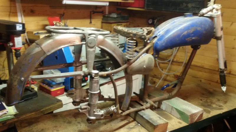

ah  j'oubliais, j'ai commencé une nouvelle brele: une monet goyon de 1953 . Là je vais essayer de faire une resto dans les formes (comme sur la photo)

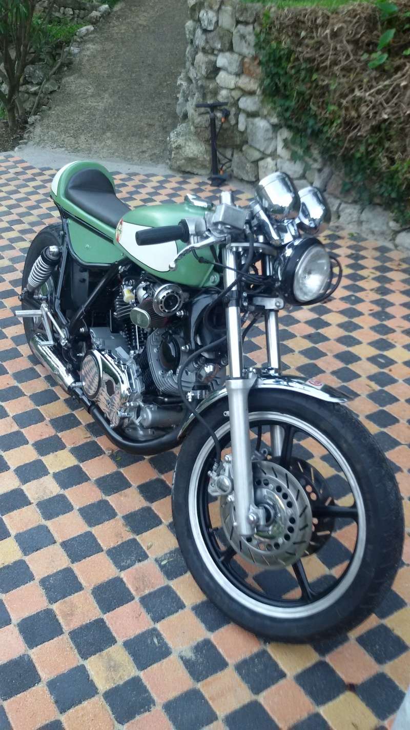

la moto dimanche dernier
Un petit Virago 1000 sauce Vintage <a href=Un petit Virago 1000 sauce Vintage 20151116" />
Un petit Virago 1000 sauce Vintage <a href=Un petit Virago 1000 sauce Vintage 20151117" />
je vais commencer par un montage à blanc pour voir tout ce qui manque (je l'ai échangé complètement démonté contre un vélo fixie que j'avais monté) , la faire tourner puis une fois cette étape réalisée on passera à l'esthétique pour essayer d'arriver à ça:
