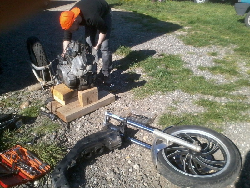

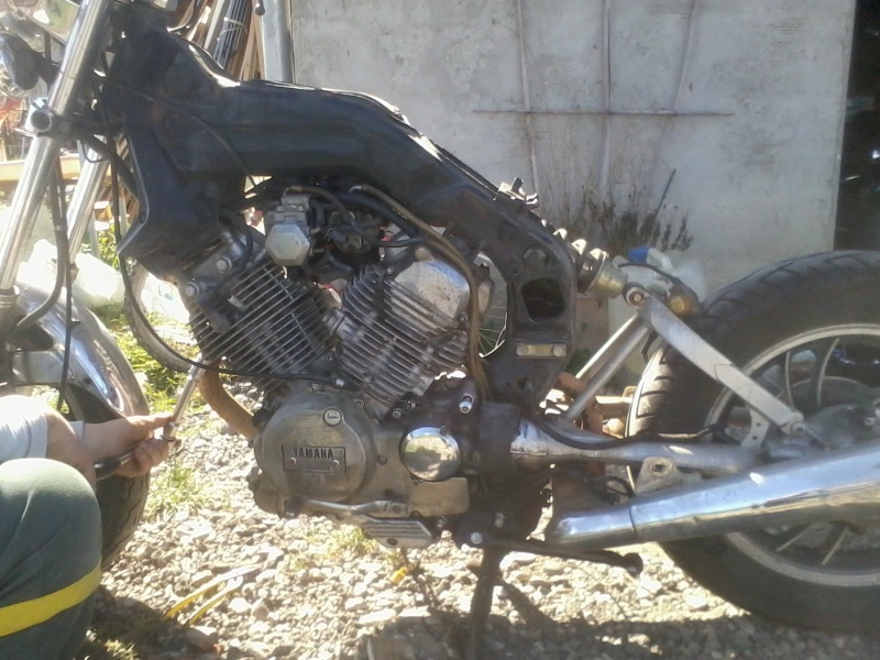

Démontage complet :
Betsy 2015-010
Betsy 2015-011

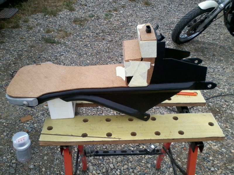

Petit support de selle maison, toujours dans l'esprit de récupérer au maximum les éléments d'origine, les tubes sont ceux de la boucle d'origine et de la pièce en alu est simplement la poignée passager que j'ai recoupé :
Betsy 2015-014
Betsy 2015-015

Le support de selle est chiadé parce que je voulais mettre la batterie sous le résé...du coup, je l'ai entre les jambes chubby
Betsy 2015-016

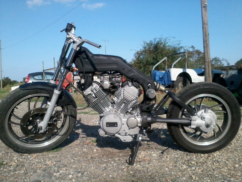

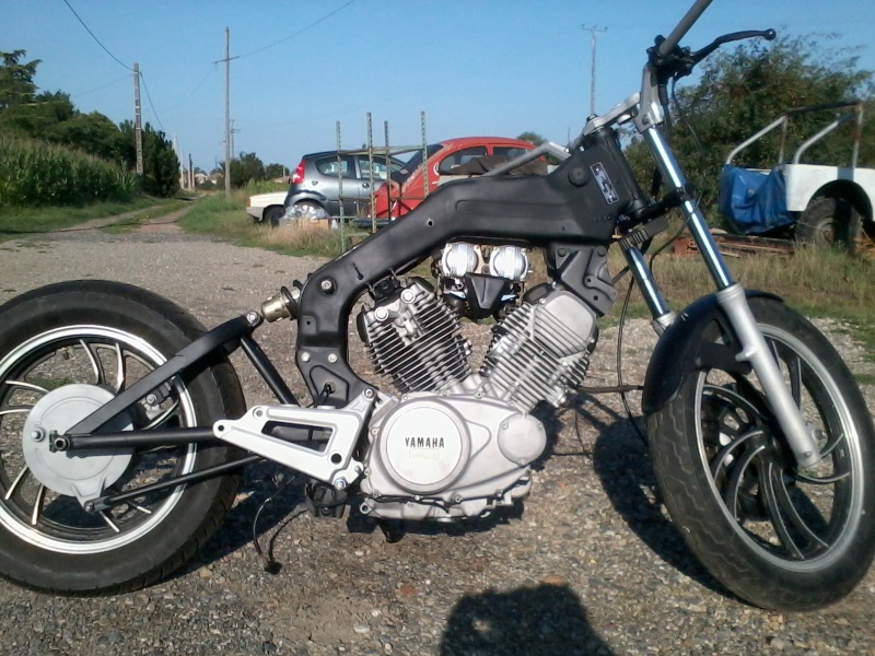

Avec le moteur tout sablé tout nettoyé et tout remonté dev merde cop
Betsy 2015-019
Betsy 2015-020
Montage clignos, phare, compteur, et régulateur sous le té inf
Betsy Dsc03614
