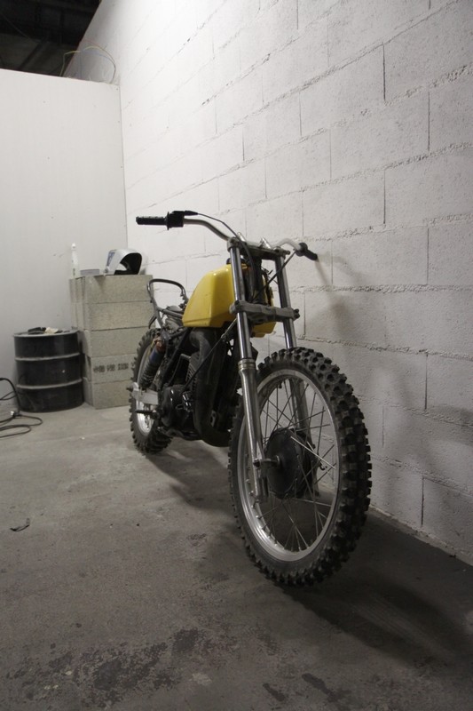

Je viens d'avoir une idée con mais justement c'est pour ça que je l'aime
250 2tps 16-fla10
250 2tps 12186310
Mais pourquoi?
- payer pas cher
- je suis pas grand (c'est un cheval ce truc  What a Face )
- c'est homologué
- carénage plutôt pourri et pas tout d'origine
- c'est le 250, ça pousse bien.
- j'habite au pays des chemins de champs.
- le flat ça me tente  drunken
En gros photos 1 avec un mini phare dans la plaque et sans modifs définitive du cadre.

On attaque
250 2tps Img_3210
250 2tps Img_3211
250 2tps Img_3212
en gros j'ai testé la hauteur pour voir, il faut que je trouve des amortisseurs plus court et voir pour la fourche (soit changement soit raccourcir)
pour le carénage rien d'extravaguant, coque flat track classic + plaque numéro

MessageSujet: Re: 250 2tps   250 2tps EmptySam 30 Jan - 20:58
fourche rabaissé.
guidon monter, en attente de la coque pour la suite
250 2tps Pe_fla10
250 2tps Pe_dir11
il me faut un cerceau de 18" aussi Embarassed

250 2tps Flat_210
250 2tps Flat_110
j'avance doucement
Bon c juste poser à l'arrache.
