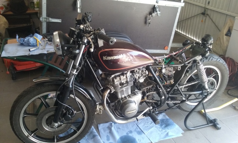

 | Sujet: Re: une kz440 tente d'éviter le home pour vieux. Sam 21 Mai - 16:03 | |
| Histoire d'officialiser la fin de ce projet (et avant d'en commencer un qui s'appellera DR600 toute pourrie qui s'accroche à la vie), voici la moto finalisée et complète. c'est triste mais je ne trouve plus rien à faire dessus...  | |
