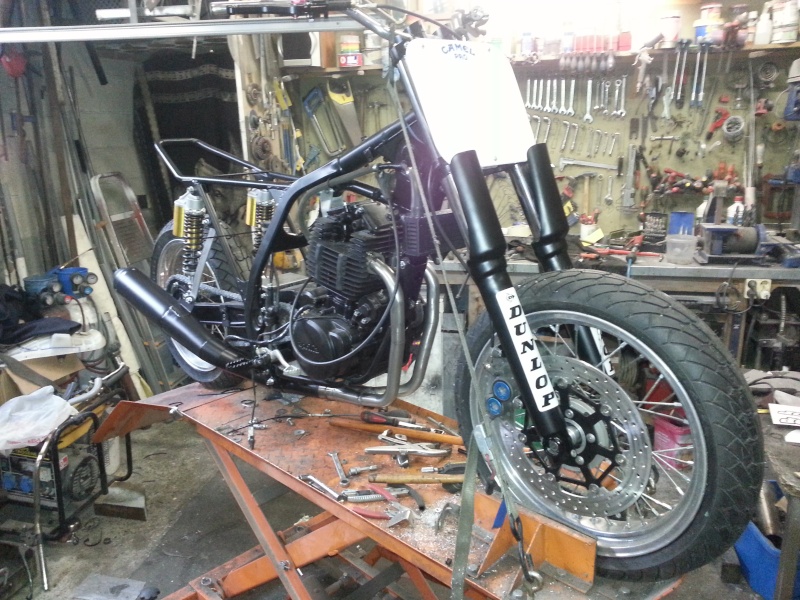

Voici le chantier en cours,
Pour un pote, réplique de Harley -Davidson 500 XR
Cette moto qui courait en catégorie 500 dans les anneés 80...était faite sur une base de moteur Rotax 4 soupapes, et cadre Champion (US) ou Cheney (GB).
Donc je suis parti sur une base d'Aprilia Pegaso 600, avec moteur Rotax 560 cc.
Le reste c'est fourche de XJR , jantes en 17 ( pour rouler sur piste) ,reservoir 125 Honda XL, amorto trouvés sur LBC, échappement, selle, boucle arrière, maison...
Les photos depuis le début, la il me reste la peinture à faire...

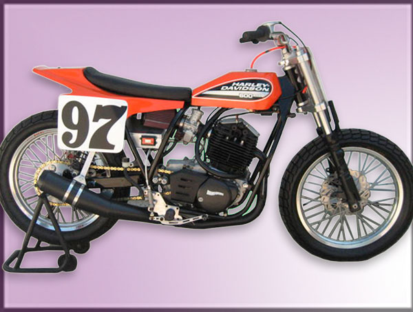

Le model...

Voila j'en suis la, demain je commence la peinture....
A suivre...
