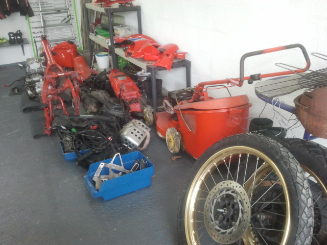

Voici mon dominator de 92 , 650 cm2 avec 40 000 km acquis il y a un mois.
[img]dominator facon scrambler 2016-011[/img]
Le démontage à commencé.
[img]dominator facon scrambler 2016-012[/img]
Prochaine étape trouver des jantes excel, quel dimensions ? moyeu d'origine ?
Pour les connaisseurs nous avons besoins de vos conseils.
Y a t'il parmi vous des possesseurs de dominator ayant déjà une transformation scrambler.
Merci

on dirait une pâle copie du garage de Fofonet pale
dominator facon scrambler Empty
MessageSujet: Re: dominator facon scrambler   dominator facon scrambler EmptySam 13 Fév - 10:45
Fofonet ?
Bon j'ai beau chercher, je trouve pas.
Y a t'il moyen de passer la roue avant en "17" ?

un scrambler en 17 dominator facon scrambler 2268358246

En tout cas ca ce fait en "17"

La jante avant en 17" ça serait plutôt pour une supermot', d'ailleurs c'est ce que j'avais fait sur ma DRS650.

bon je plussois, surtout pas de 17 devant pour un scrambler, sinon c'est un supermotard que tu fait, voir un tracker si tu as le feeling pour . garde ta 21, a default trouve une 19. laisse celle d'origine derrière. après la peinture fera le reste.trouve un reservoir sympa ( sur LBC par exemple ) a adapter ça vas de soi. la selle, voit le sellier de ton quartier pour lui poser des questions.
bon courage, on surveille ça.

rien a foute que ce soit une dame , c'est que comme on le dit un scrambler ou tracker on y mets pas du 17 devant

bon alors réservoir de dtmx trouvé, j'attend la livraison
pour les jantes "17" pour l'arrière et "18" pour l'avant en excel, normalement, j'attend le devis( qui va faire mal).
Sinon le démontage est terminé.
dominator facon scrambler 2016-015
dominator facon scrambler 2016-016
dominator facon scrambler 2016-017
