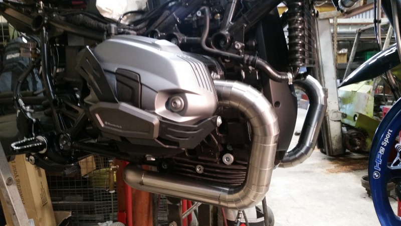

| voici un echappement pour une NineT que je viens de réaliser. ![Un echappement pour NineT 20160318](https://i.servimg.com/u/f84/17/88/76/48/20160318.jpg) ![Un echappement pour NineT 20160317](https://i.servimg.com/u/f84/17/88/76/48/20160317.jpg) En ce moment, je réalise également un echappement pour une R70 que je prépare Scrambler. Je vous le montre bientôt. | |

| Beau boulot.... _________________ "Ouvl chéli, c'est l'amoul qui flappe à ta polte je te plomets de faile beaucoup de bien à ton Bangala" extrait du seul roman autobiographique pas encore écrit par Motor'S, chapitre "l'amour des Africaines pour les sous marins les marins saouls.... ![Razz](https://2img.net/i/fa/i/smiles/icon_razz.gif) | |

| Au niveau du son, dans cette configuration il dépasse la norme. J'ai fait en sorte de pouvoir rajouter un db killer. Si quelqu"un m'explique en MP comment inclure une vidéo , je peux vous faire partager la sonorité. Ce que je peux dire c'est que çà respire bien. J'ai supprimé la valve.

| Question bête... Ces pièces coudées finement soudées... .. . C'est un choix esthétique lié à l'affirmation de sa virtuosité de soudeur...? ou c'est dû à l'emploi d'un alliage trop rigide pour permettre l'obtention d'une curvilignité par des méthodes non-onéreuses...? Ceci n'est pas un piège mais une vraie question posée aux vrais professionnels... - "Ouais! Ben là! on est mal!" - " Floyd....... Ta gueule!!!... | |

| Alfred ma vidéo charge sur youtube. Clouseau En ce qui concerne la segmentation du tube. Le soudeur prend plaisir à souder (tig) si la contruction est bonne . Mais il faut savoir que la circonférence d'un segment fait environ 14 cm donc 14 cm de soudure. si tu compte le nombre de segments cela fait plus de 6.00 mètres de soudure. Autant de segments à souder que de risque de connerie pouvant être irreversible pendant la phase de soudure. Ensuite lors de l'opération de soudage il faut inerter c'est à dire qu'il faut boucher les extrémités des tubes et inserer des valves pour permettre l'injection d'un gaz, de l'azote en l'occurence. Cette opération permet d'éviter le phénomène de rochage(formation de résidus de soudure néfaste au niveau de chaque soudure car à l'intèrieur la ligne d'échappement doit être lisse et ne pas avoir d'excroissance qui pourrait perturber l'ecoulement des gaz. Il y a deux façons principales pour construire une ligne: 1. Par cintrage. Cette technique est largement utilisée et va se reserver plutot à l'industrie. Le rayon de cintrage est limité (petit rayon pratiquement impossible à réaliser). Ensuite, il faut utiliser des tubes dit "cintrables" qui ont une forte épaisseur et pour des raisons techniques dont la raisonnce et le poids il faut travailler avec des tubes fins. Dans le domaine de la compétiton, j'utilise le titane ou des tubes de 1mm d'épaisseur. 2. Ensuite il y a la façon de la segmentation. Il faut modêliser sa ligne. Etablir les rayons et calculer les angles de coupe ainsi de la longueur des segments. C'est beaucoup de travail plus long que le cintrage mais le cheminement de la ligne est plus précis. Après, bien sur cela donne cet effet et démontre un certain savoir faire. En compétiton beaucoup de gros constructeurs optent pour la sègmentation. Une question vous brule la langue. Oui Mais combien ça coûte? Je vous repondrai plus cher qu"une ligne Akrapovic. Pour défendre mon travail et l'amour que je porte à ce type de réalisation, je vous dirais aussi que le look est personnel et que vous avez un pot unique fait par un artisan et qu'après la machine passe dans les mains d'experts en la matière qui vont travailler sur le moteur et effectuer les réglages pour un fonctionnement parfait avec banc d'essai et courbe de puissance. ![Un echappement pour NineT 20160211](https://i.servimg.com/u/f84/17/88/76/48/20160211.jpg) ![Un echappement pour NineT 20160111](https://i.servimg.com/u/f84/17/88/76/48/20160111.jpg) ![Un echappement pour NineT 20160212](https://i.servimg.com/u/f84/17/88/76/48/20160212.jpg) | |

| Ben merci pour la réponse!... . Je l'ai posée car dans un autre genre j'avais vu une vidéo (très connue) montrant des employés de Yoshimura chauffer et cintrer des tubes titanes et là aussi le résultat était assez impressionnant... . Sinon, z'avez fait sauter tout les sonomètres de la maréchaussée, en Corsica? ... Ca donne un son plutôt sympa pour une BeuMeuh... ![drunken](https://2img.net/i/fa/i/smiles/drunken_smilie.png) | |

| oui le son est un peu surprenant pour un moteur boxer il monte assez bien dans les tours un peu comme un quatre cylindres. Il me tarde de voir avec mon ami Franck de Thorn Bike pour voir ce qu'il va lui faire sortir. | |
