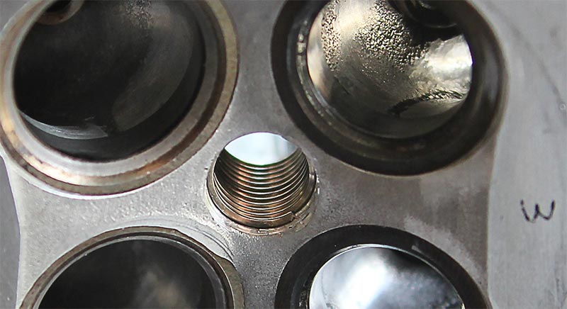

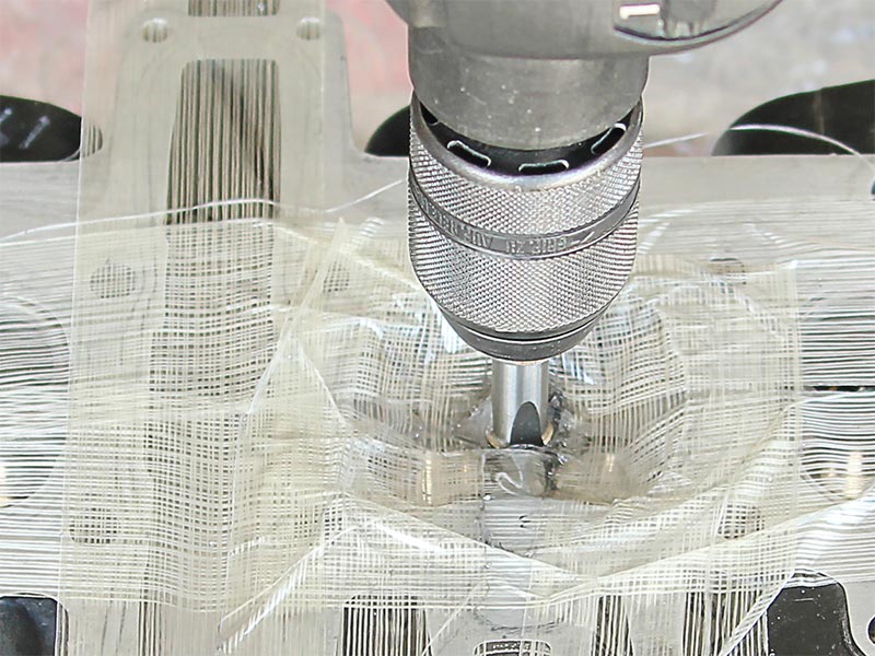

| J'ai acheté une culasse pour ma Seven Fifty, histoire de la modifier pour gagner quelques watts en collant un AAC de CBX750. Pas de bol, après avoir fini le portage des canaux, j'enlève les bougies livées avec, et je vois que le filtage est un peu foiré sur un cylindre. Hors de question de remonter cette merde. Donc je regarde les filetages rapportés. De très loin la meilleure technique est de faire un filet rapporté type VCoil ou Hélicoil (super similaires). Kit VCoil Reference 04023 en 12x125 spécial bougies. https://www.amazon.fr/gp/product/B00EO4MPBA/ref=oh_aui_detailpage_o03_s00?ie=UTF8&psc=1 C'est super propre. Contrairement à ce qui est indiqué parfois, il n'est pas possible de faire la modif sans déposer la culasse. De l'alu va forcément tomber. J'avais pris le kit complet, car le foret est spécial. Pareil, il est indiqué que si on a foiré le pas de la bougie, on a pas besoin de repercer. J'y crois pas trop. J'ai taraudé à la perceuse (support colonne). Au final on a un filetage rapporté qui a la même hauteur que le puit d'origine SF. On ne voit presque pas la différence entre le trou d'origine et celui réparé (seulement le bord du filetage qui monte jusqu'en haut du puit). Selon les specs, une bougie reparée est censée être plus solide qu'à l'origine. C'est bien possible, car le filetage rapporté se coince dans le taraudage. Alors que le filetage d'origine en alu a une tolérance un peu trop lache. Bref, c'est nettement plus clean comme techno que ce que je pensais.       | |

Merci pour le tuto. Ha oui, pas bête pour le plastique/fibre !! De rien pour le tuto  La partie utile est surtout la référence du kit pour une bougie M12 x 1.25 J'ai mis un peu de temps à hésiter en voyant le filet trés court (c'est pour ca que j'ai mis la photo du haut). Mais c'est bien parfaitement calculé pour ca. | |

j'ai refait un filetage sur la Mégane de mon gendre avec un kit hélicoil comprenant le taraud special et les helicoil. Ca marche très bien, sans démonter la culasse, il faut juste appuyer comme un malade au début parceque le taraud est special et qu'il commence par percer au bon diametre. Pour virer les copeaux, de temps en temps vous filez un coup de démarreur et vous voyez les copeaux sortir par le trou de la bougie!!!

Contrairement à ce qui est indiqué parfois, il n'est pas possible de faire la modif sans déposer la culasse. De l'alu va forcément tomber. je l'ai fait sur ma guzzi, soupape d' admission fermée soupape d' échappement ouverte , un coup de soufflette par le puits de bougie, quand plus rien ne sort par l' échappement c'est bon, je suis parti en vacances juste après avec la moto.Après il n' y a pas que des filets rapportés type hélicoil/V-coil/Recoil ( ils sont interchangeables) mais aussi des inserts hyper fins à visser après taraudage , en plusieurs longueurs, je regarderai à l' occasion la marque du bintz. | |
