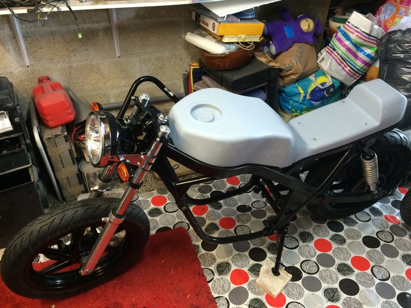

Choix reservoir pour cb 500 café racer Image10
Fais comme moi je l ai fais moi meme

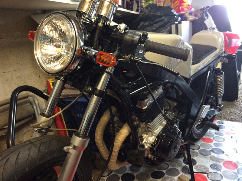

Choix reservoir pour cb 500 café racer Image11
Et maintenant peinte

Salut Cyril,
Dsl je n'avais pas vu ton post...
J'aime beaucoup ce que ça donne ! T'aurais quelques photos de plus ?
Tu peux m'expliquer dans les grandes lignes comment tu t'y es pris pour le réservoir ?
J'ai déjà fait des pièces en fibre mais à partir d'un original...

MessageSujet: Re: Choix reservoir pour cb 500 café racer   Choix reservoir pour cb 500 café racer EmptyLun 19 Déc - 12:20
J ai fais la forme du reservoir et de la sellle en polystyrène expansé,est apres j ai fais le moule
