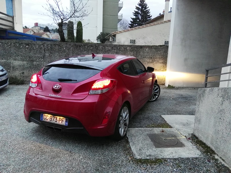

Une tite parenthèse,Fafa c'est à toi le Véloster???? cop idee

oui en effet je vais voir si je trouve une photo si tu veux

La voilà
XV 750 SE >> XV 1100 Virago Cafe racer - Page 5 Img_2045
XV 750 SE >> XV 1100 Virago Cafe racer - Page 5 Img_2046
J'en suit très content j'en vois rarement d'autre. La prochaine sera une veloster aussi mais turbo cette fois Twisted Evil parce qu'elle manque un peu de pêche

Il y en a moins de 2000 en France je crois

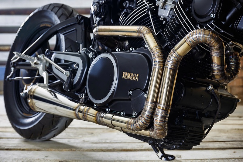

Sinon pour revenir à nos mouton j'ai peut etre trouvé qulqu'un pour me faire une ligne d’échappement.
Du coup je suis en pleine réflexion pour faire un gabarit. Et l'idée m'est venu de le faire en tube pvc collé ça sera le plus facile et le moins cher je pense. Bonne idée ou pas ? Je vais peut être testé ça ce weekend.
Dans l’idéal je voudrais un truc dans ce style. Toujours dans le but de gagne de la place pour la batterie.

ça, c'est vraiment sublime!!!!

C'est clair mais ça se trouve pas comme ça je pense un gars qui fait ce genre de chose

Je suis moi même soudeur tig, sauf que j'ai pas beaucoup de moyen dans mon atelier et je travail à l'ancienne et ce genre de réalisation me fait rêver.
