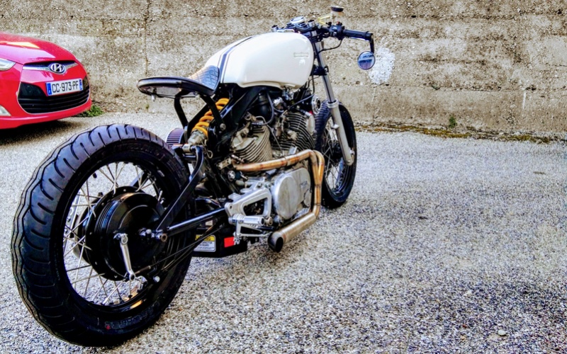

| Je voudrais avoir des avis. J'ai poncer et âpreté mon ressort d'amortisseur mais j’hésite pour la couleur.  Je comptais faire blanc pour être assortie avec le réservoir. Rouge, jaune ou bleu j'avais peur que ça fasse tuning et noir que ça contraste pas assez.  | |
alpinesman Thruxton Track Racer
Nombre de messages : 224 Age : 36 Localisation : Toulouse Moto(s) : HONDA CX400 Motard depuis : 1994 Date d'inscription : 13/04/2017
 | Sujet: Re: XV 750 SE >> XV 1100 Virago Cafe racer Lun 28 Aoû - 13:27 | |
| Blanc comme le réservoir | |
ChopSauce DeadMeat Racer
 | Sujet: Re: XV 750 SE >> XV 1100 Virago Cafe racer Lun 28 Aoû - 21:21 | |
| Anthracite ou bronze. C'est moins salissant Je dirai - pour caricaturer - qu'est-ce que tu veux qu'on regarde : l'amortisseur ou la moto ? (tu vois l'esprit.) | |

 | Sujet: Re: XV 750 SE >> XV 1100 Virago Cafe racer Jeu 31 Aoû - 10:40 | |
| Bon du coup je suis partie sur du blanc | |
