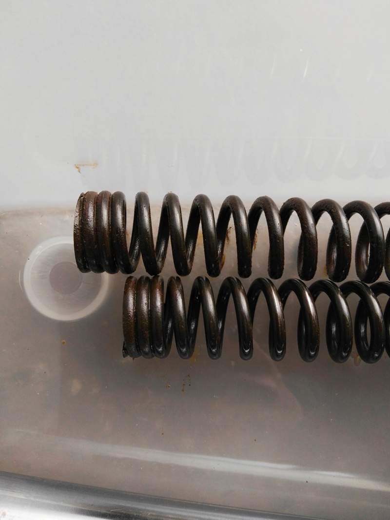

Je pensais que le ressort serait plus comprimé. Mais en y repensant c'est vrai que c'est con comme question.
Du coup une fois coupé, il faut faire quelque chose de particulier pour aplanir le coté coupé ou jusque un coup de meuleuse ?
XV 750 SE >> XV 1100 Virago Cafe racer - Page 3 Empty
MessageSujet: Re: XV 750 SE >> XV 1100 Virago Cafe racer   XV 750 SE >> XV 1100 Virago Cafe racer - Page 3 EmptyMer 11 Jan - 8:13
tu aplani avec la meuleuse , j'avais mis le côté coupé côté bouchon de tube de fourche pour avoir un relativement meilleur appuie , après tu peux couper un peux moins le ressorts que la taille de tes cales pour avoir un peu de précontrainte mais faut arriver à remettre le bouchon après dde

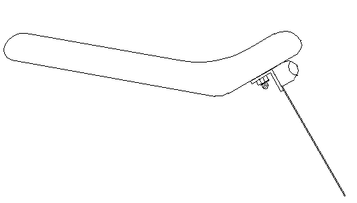

Aujourd'hui petit bricolage du support de selle et modification de bequille
XV 750 SE >> XV 1100 Virago Cafe racer - Page 3 Img_2030
XV 750 SE >> XV 1100 Virago Cafe racer - Page 3 Img_2033
XV 750 SE >> XV 1100 Virago Cafe racer - Page 3 Img_2032
XV 750 SE >> XV 1100 Virago Cafe racer - Page 3 Img_2031
XV 750 SE >> XV 1100 Virago Cafe racer - Page 3 Img_2034
Je sais c'est pas droit XV 750 SE >> XV 1100 Virago Cafe racer - Page 3 1226563518 mais je me dit qu'avec la plaque ça se verra plus. Mais je suis quand même sceptique sur le rendu final en mettant la plaque à cette endroit scratch

tu crois pas que ça va pas un peu bouger un peu beaucoup avec les vibration moteur et les bosse sur la route ??
Si mais je pensais renforcer en rajoutant une fixation sur les deux tiges filetées de la selle

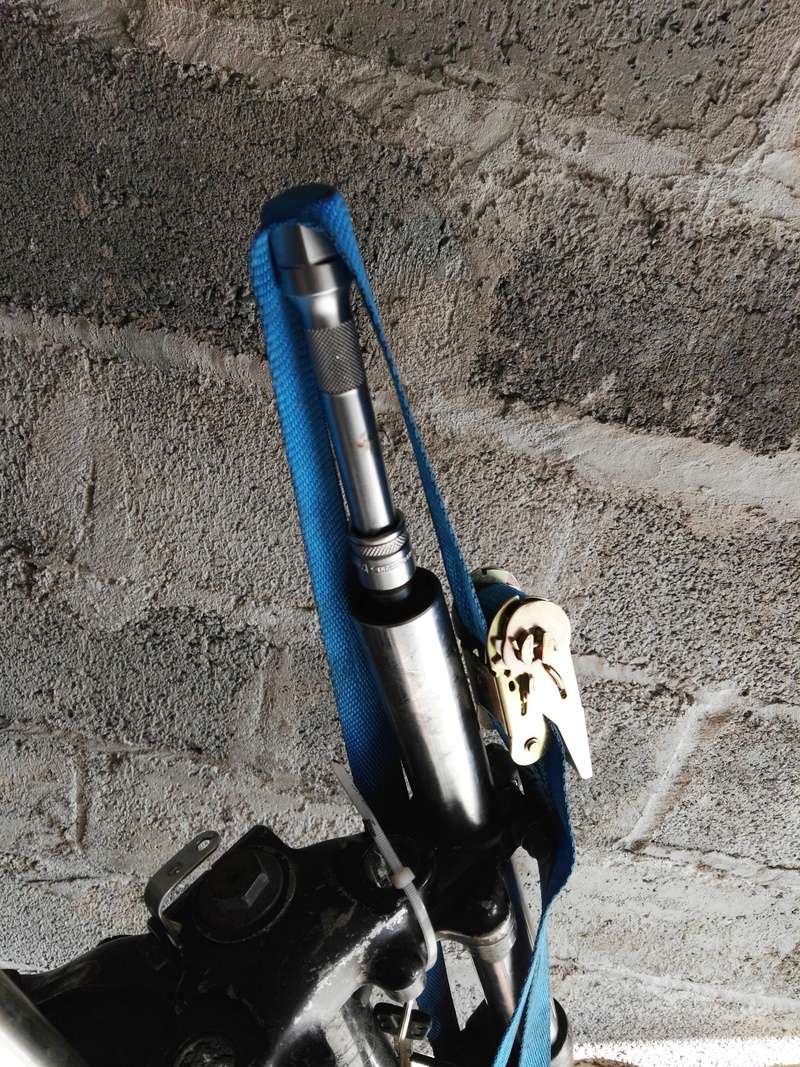

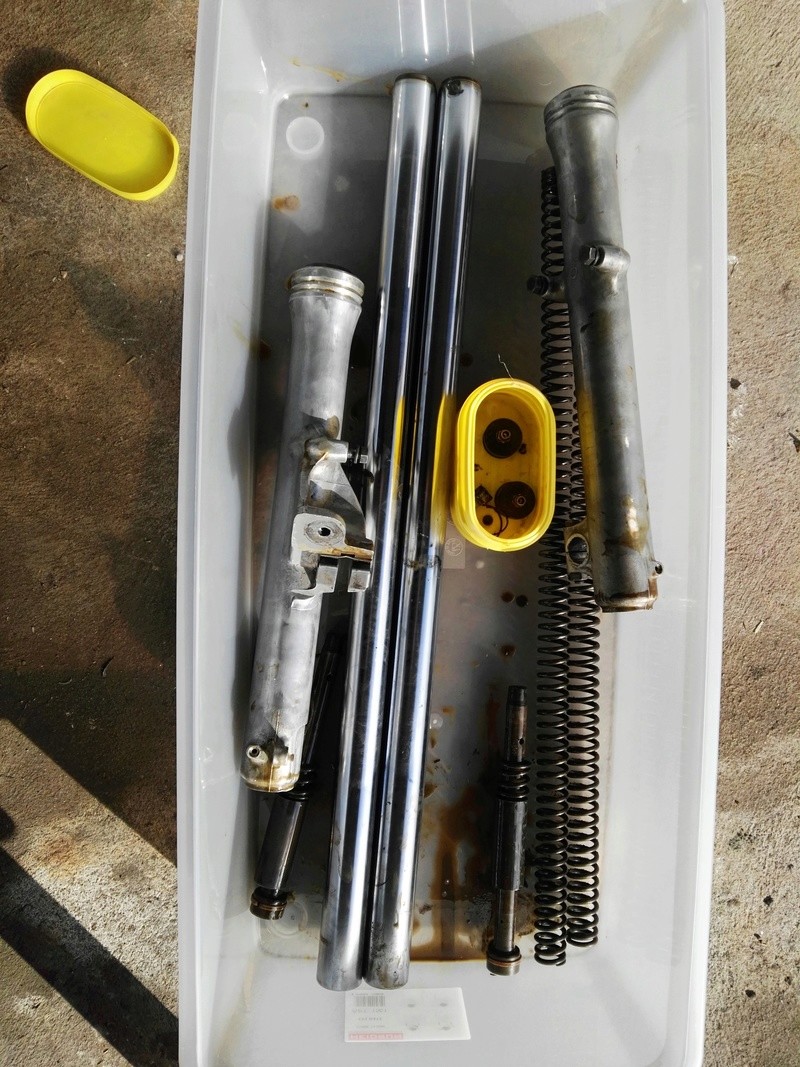

Aujourd'hui c’était changement des joints spis. Je suis plutôt cotent parce-qu'à part une vis avec l’empreinte foutu qui m'as donné du fil à retordre tout c'est bien passé. Il restait plus grand chose comme huile est ressemblé plus à un diarrhée.
Voila ma technique pour retiré le jonc facilement, une sangle à cliquet une douille de 12 avec une rallonge et voila :
XV 750 SE >> XV 1100 Virago Cafe racer - Page 3 Img_2036
Et voila un outils très technique à base de tube métallique et boulon M12 (merci au post du forum qui indiqué cette empreinte de boulon).
XV 750 SE >> XV 1100 Virago Cafe racer - Page 3 Img_2037
Et le résultat :
XV 750 SE >> XV 1100 Virago Cafe racer - Page 3 Img_2038
On voit les cales que j'ai préparé.
Par contre vous me conseillez de couper de quel coté du ressort ? la partie du haut contre le bouchon les spires sont plus serré sur 1cm.
XV 750 SE >> XV 1100 Virago Cafe racer - Page 3 Img_2039
XV 750 SE >> XV 1100 Virago Cafe racer - Page 3 Img_2040

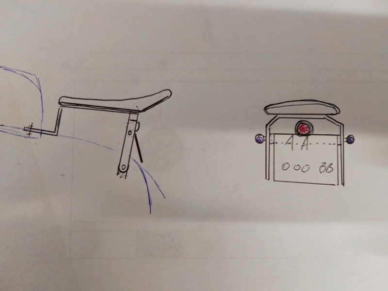

Bon j'ai un peu réfléchi pour intégrer la plaque et le feu sous la selle le mieux possible. J'ai pensé à plusieurs option en utilisant une cornière boulonné sous la selle.
Ce type de feux avec l’éclairage de plaque et les clignotants intégrés :

voilà un petit schéma de ce que ça donnerai :
XV 750 SE >> XV 1100 Virago Cafe racer - Page 3 Captur11

Pour l'éclairage de plaque si je prends un feu sans je pensais fixer la plaque avec des boulons qui ont une LED intégré.
Qu'est-ce que vous en pensez ? scratch
Je vais déjà couper un bout de cornière de 25*25 et faire un modèle des différents feux arrières en bois ou en carton pour voir ce que ça donne.

Voila la fourche raccourcie de 7cm
Avant :
XV 750 SE >> XV 1100 Virago Cafe racer - Page 3 Img_2044
Après :
XV 750 SE >> XV 1100 Virago Cafe racer - Page 3 Img_2043
Je n'ai pas couper le ressort et c'est plutôt pas mal. Je n'est plus qu'as passer dans un garage pour mettre de l'azote.
