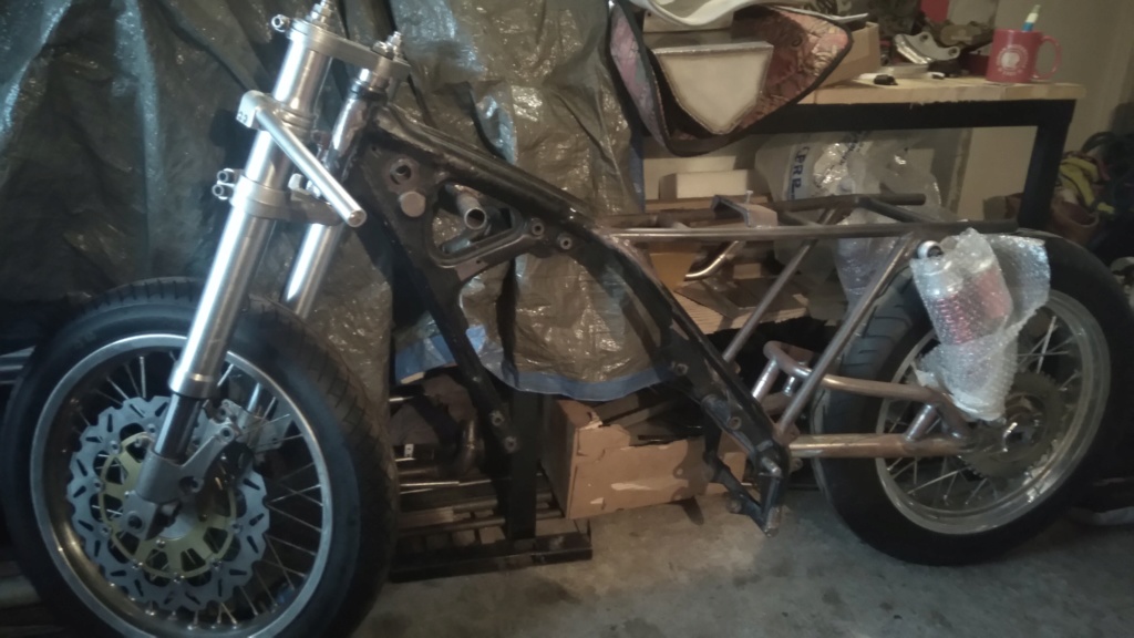

Un petit déterrage de sujet  faible
elle est pas encore finie dev  mais vu que je change sans arrêt des trucs .... What a Face je mets les tofs dans l'ordre , même si on en est plus là .
A ce moment , le cadre et le bras oscillant sont modifiés , il y a des commandes reculées réglable et des collecteurs de récup   :

Puis je me suis dis que je lui donnerais bien un petit air néo rétro moderne à la mode :
ホンダ500レース - Page 3 Img_2030
du coup j'ai adapté un gros disque SEMC sur le moyeux parce que celui d'origine était trop fin et ça n'allait plus coller avec un étrier plus costaud ;
ホンダ500レース - Page 3 Img_2029

Bon après ça , je me suis dit que le bras oscillant était un peu trop moderne par rapport à la philosophie de la moto , qui se veut plutôt antérieure aux eighties ...
scratch  Solution la plus simple : remplacer par un bras oscillant de XLS de 79 , qui est en tubes ronds  Very Happy
                                                   ... mais bien sur, pas moyen d'en trouver un pale
Tant pis , j'ai un bras de 650z qui fait rien , je vais le sacrifier  merde
Trois coups de disqueuse et deux coup de poste à souder plus tard , il est rentré dans le cadre :
ホンダ500レース - Page 3 Img_2022
C'est mieux , mais je vais personnaliser un peu le truc , histoire que ce soit moins simple ホンダ500レース - Page 3 1226563518
On reprend les mêmes et on ajoute du tube et la cintreuse
ホンダ500レース - Page 3 Bras_o10
Je trouvais le cadre trop haut par rapport à la roue arrière , alors j'en ai profité pour abaisser la garde au sol de 3cm environ , en jouant sur les ancrages de suspension du bras et en calant la fourche .
ホンダ500レース - Page 3 Img_2031
