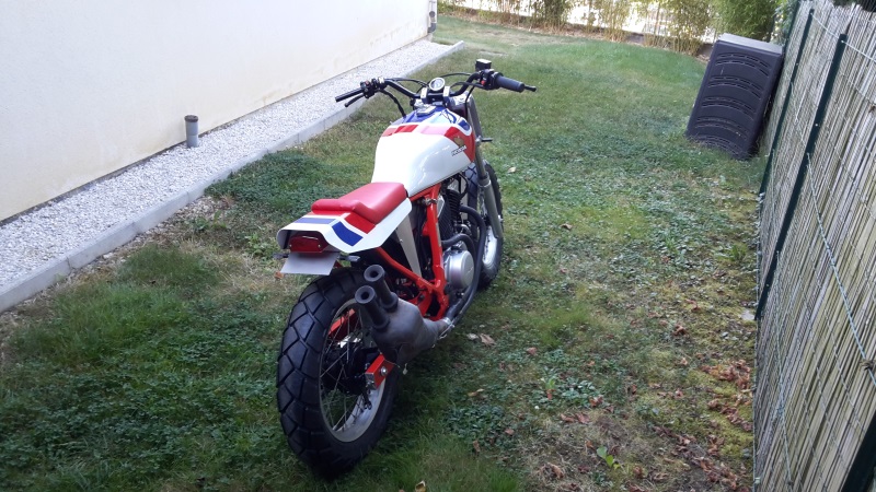

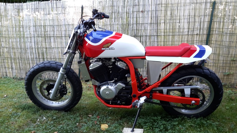

Hello
Ça y est j’ai enfin roulé avec ce weekend.
Pour l’échappement je me suis fait rembourser  => disponibilité pas avant mi-octobre (après nouvel échange de mail).
J’ai trouvé l’équivalent ailleurs et je l’ai reçu mercredi dernier (tant pis pour la qualité Anglaise).
J’ai déplacé la plaque d’immat sur le côté gauche car après un premier montage sous le feu AR la plaque était vraiment trop horizontale.

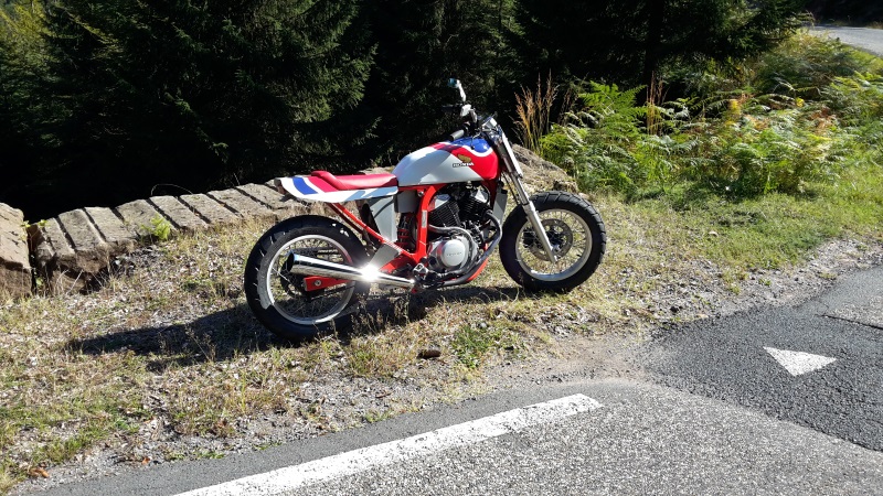

Et donc ce weekend petite virée dans les Vosges, très bonnes sensations, pas de mauvaises surprises, que du bonheur.
J’avais l’œil "collé" sur l’indicateur de température mais pas de soucis de ce côté.
A 90/100 sur nationale il navigue entre 89 et 91°
Sur la 4 voies à 110/120 entre 91 et 94°
Le peu de ville que j’ai fait, autour de 94/95° avec le ventilateur qui se déclenche régulièrement.
Après 450 kms le niveau du vase d’expansion n’a pas bougé d’un poil.

Il faut juste que je remonte un peu le carter de chaine en alu coté moteur, la chaine a tendance à venir taper /frotter à la décélération.
Les gicleurs des carbus sont ceux d’origine et elle tourne très bien comme ça malgré le montage des filtres à air type KN,  pas de trou à l’accélération.
Quelques petits détails à peaufiner et ce sera bon.

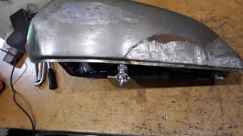

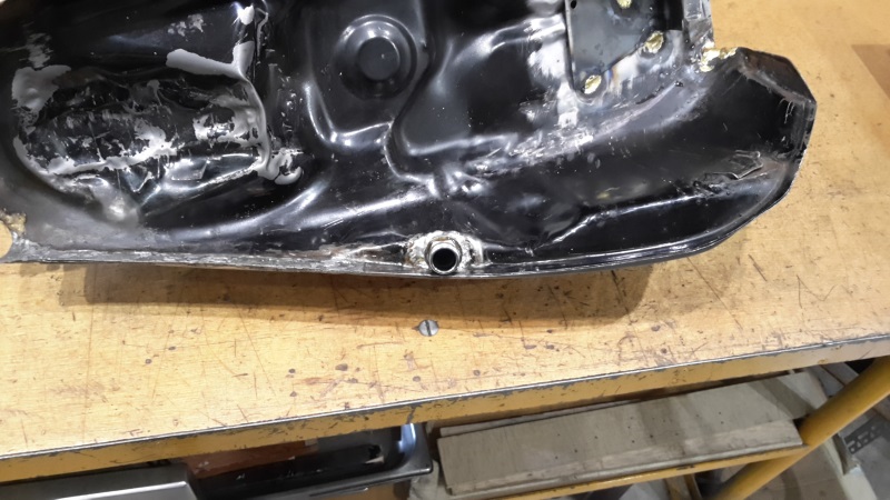

Pour le robinet d’essence, impossible d’en trouver un qui aille avec la sortie du réservoir.
D’origine le réservoir était déjà équipé d’un système à membrane fonctionnant à dépression.
Je vire donc la sortie d’origine et soude une douille achetée avec le nouveau robinet
