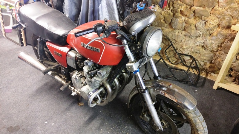

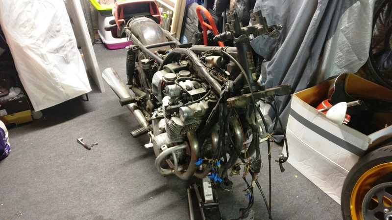

Salut,
Je vous balance le début du démontage de la bestiole, une enclume bien lourde, où il va falloir jouer de la disqueuse pour délester tout ca...
J'ai de la chance, on dirait que depuis sa naissance, aucun des possesseurs n'a joué les rois du u=ri...par contre y a des araignées et des escargots, c'est bon signe hein?!
850GS restauration/modifications Img_2016
850GS restauration/modifications Img_2014
850GS restauration/modifications Img_2010
850GS restauration/modifications Img_2012
y a t'il qqun pour me dire ce que c'est exactement, vu mes talents d'électrichien, je dirais le relai ou un condo pour envoyer la sauce au démarreur...c'est directemrnt branché au + de la batterie.
850GS restauration/modifications Img_2015
850GS restauration/modifications Img_2013
Prochaine étape, sortie du moteur et ouverture de celui-ci pour verif.

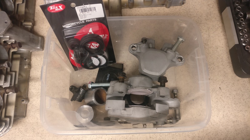

bien le bonsoir,
je déterre le topic des bas fonds, car je viens vous donner un peu des news. sachant que vous aimez les photos j'en ai préparé quelques unes...
avant ça je vous fait la liste de choses faites/achetés depuis un petit moment.
- amortisseur à gaz ohlins chinois, ouai allez-y râlez, criez je me nourri de votre révolte, plus sérieusement je ne sais pas si c'est ceux là qui vont l’équiper au final car j'ai des doutes sur la conception couleur...
- kit de réfection carbu, ils ont été passé à l'US et sont tout beau tout propre, seul une membrane était percée, mais vu le prix du truc je l'ai réparé avec de la colle à chambre à air en attendant on verra plus tard, en attendant le test dépression marche impec.
- phare avant
- bracelets, j'aurai du les prendre noir...wait and see. le MR est celui de la buell car j’ai monter du PR19 sur mon enclume yankee et ça freine bien, même très bien!
- la coque, qui va falloir mettre pile poil avec la boucle du cadre
- l'embrayage
- le compteur, je vous dirai si je suis arrivé à tout brancher  yuyu
- les pipes d'admission de chez mr suz  anal
- et le sain Graal, le m-unit avec le m-button  anal  anal inévitable pour virer les kilomètres de câble.
puis j'en passe, mais j'ai aussi sablé quelque pièces, démonté culasse, dégraissé décapé et prêt pour peinture...
petite question, pour les segments, que me conseillez vous? de les changer d'office, ou de vérifier les jeux et s'ils sont bons les remonter tel quel...
