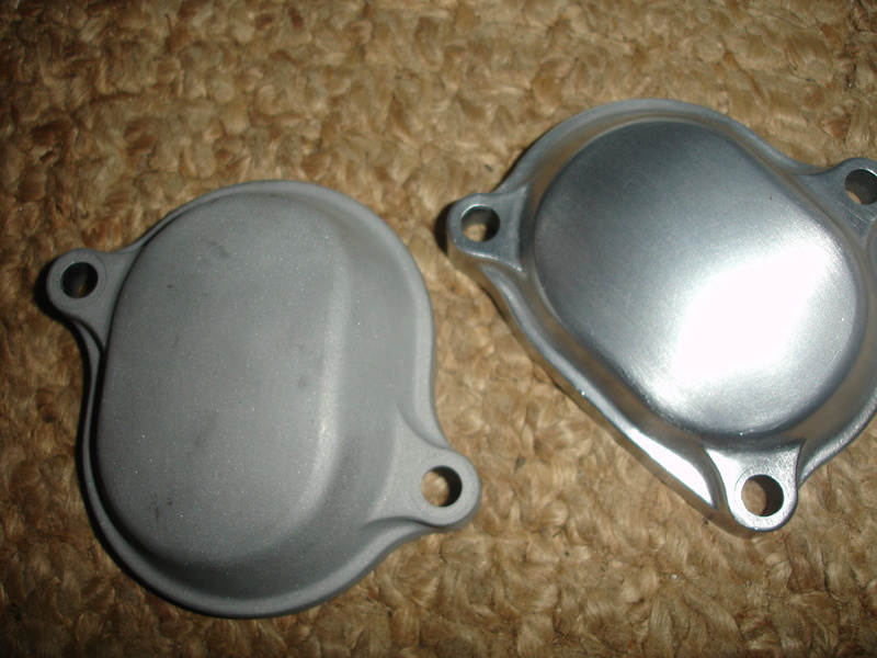

| Cool ta réponse JLR, mais du coup, ça me saoule...Mais bon, si faut le faire. Là, j'ai sablé au bicarbonate la culasse.Les "caches" ont reçus un coup de vernis plastifiant, le rendu est mieux ke le coté brut du reste.   Je crois ke je vais repasser tout ça à la sableuse avec du vrai sable, y a 2/3 endroits pas trop nets. Hot, désolé pour l'ortograffe et la cintaxxe, mais à l'école, j'étais au fond d'la classe, prés du radiateur et à regarder par la fenètre. Le seul truc ke j'peu faire pour tes yeux, ki te soulagera, c'est posté des trucs kom ça.  | |

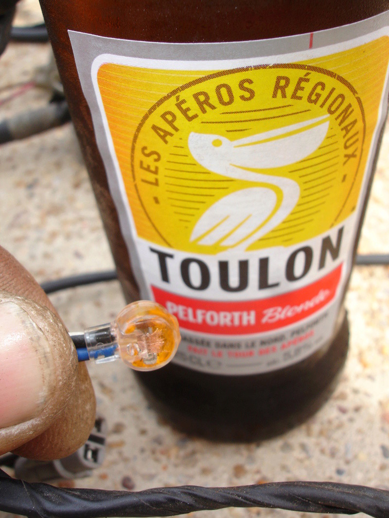

- Dans l'attente de réponses hypothétiques, j'ais foutu des scotchlocks sur le faiseau.Adieu contacteur de béquille et embrayage ça sert à rien.

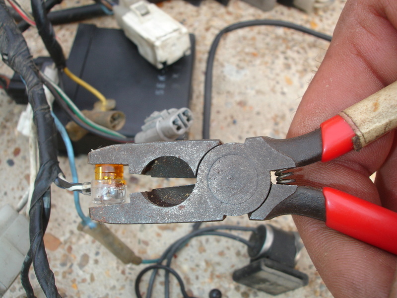

C'est des connecteurs avec de la graisse dedans.On s'en sert pour cabler les artifices. moi aussi j'utilise ça tout les jours dans mon taf en telephonie , c'est pratique mais jamais j'en poserai sur un faisceau ça prends trop de place ça ferrai des boursouflures apres avec le chatterton sinon je comprends que tu galère avec ton compresseur 50 moi avec mon monocylindre 100l c'est une torture je pense que le mieux est un bicylindre pour se genre de tache en tout cas tes pieces son propre a la sortie ! ou te procure tu le bicarponate et c'est en sac de combien de kilo? | |
bmw k100 scrambler Post-Trepannation Racer
Nombre de messages : 1264 Age : 51 Localisation : Principauté de La Terrière Moto(s) : BMW K100-Kawa 1000 RX-900 GPZ-900 Sprint Motard depuis : 1992 Date d'inscription : 17/12/2015
 | Sujet: Re: 125 TW x2 Mer 16 Nov - 22:37 | |
| Le bicarbonate, sac de 25 kilo, en coop agricole et le sable, j'en ai des tonnes derrière chez moi.Après pour ke les pièces soient nickel, ben faut insisté.Et les ailettes, c'est la grosse merdasse à faire.Je note pour le bi, mème si j'en suis pas... Sinon, pour les scotchlocks, je voulais laissé tel quel.Mais j'ai du dénudé les fils.Je mettrais du thermorétractable du coup par precaution.Merci de me faire penser à ça.Nous au taf, on les laisse mème sous la pluie, sans protection, et ça marche.Mais le cable est du bon diamètre et donc, pas de dénudage.  | |

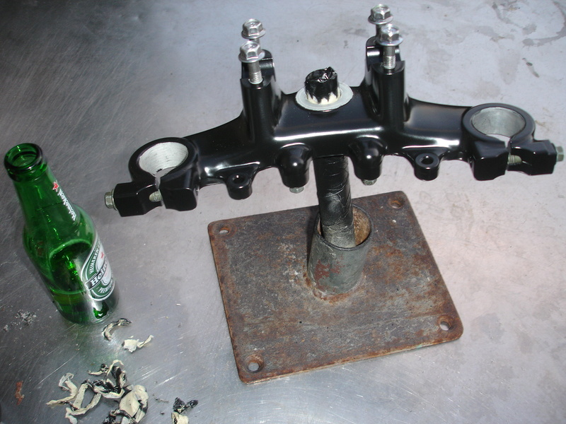

| des niouzes de mes chiottes.Cette semaine, j'ai récupéré les cartons et une clé.  6 mois ke les meules sont dans mon jardin.Il était temps.Plus ka faire la queue à la préf'...J'vais pouvoir remonter le neiman. Pis j'ai reçu ça.  Pis je frotte...  Et j'coupe.  | |

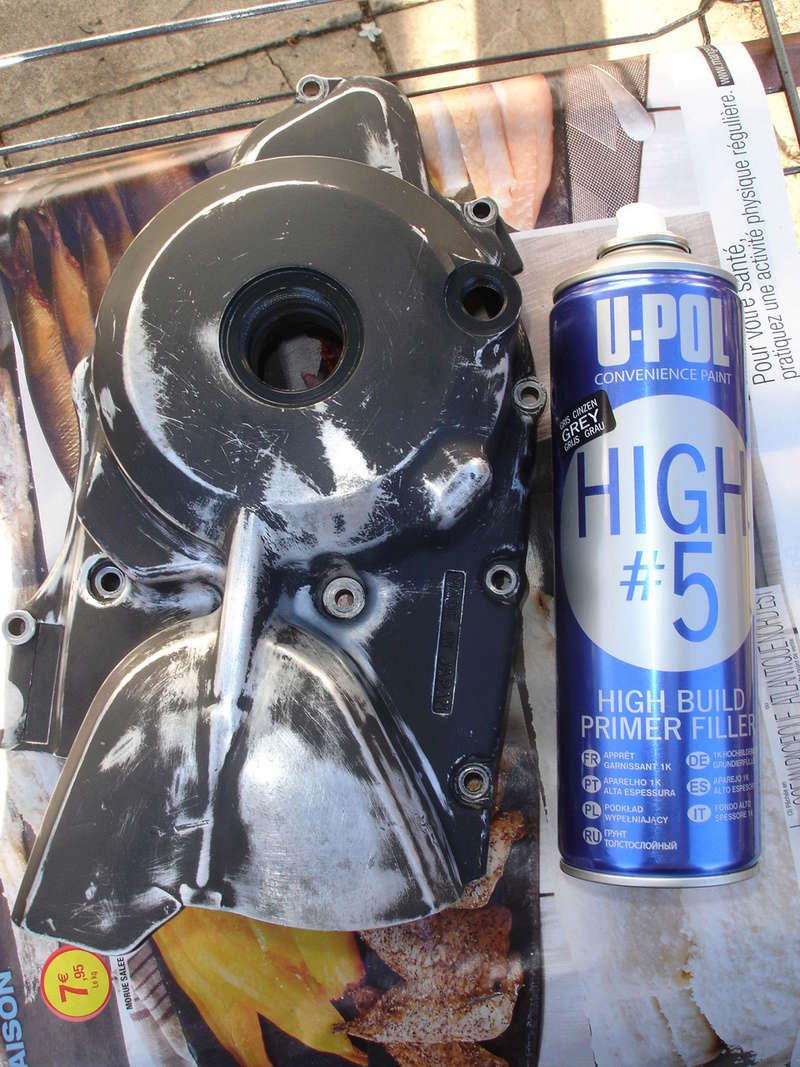

| et je re-frotte...Primer garnissant because pleins de cratères dans l'carter.   J'ai barbouillé un cache avec de la motip noir spéciale moteur.Mais ça brille plus ke je ne le pensais.Fais chier, j'voulais du satiné sur le berlingot.J'ai pas d'photo, ça sèche. | |

| Bah v'la le cache ke j'ais peint hier.  Ben ça m'plais + avec les ailettes polis.Je sais pas trop ou j'vais avec ce berlingot, mais j'y vais...  J'vais en remettre une couche et basta. | |

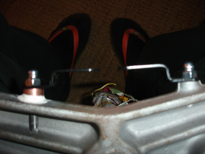

| Un truc ki donne ça.   j'ai augmenté l'angle de l'équerre, sinon j'éclairais les avions, meme avec le règlage sur rotule du phare au max vers le bas. Ch'est pas si ch'uis clair???Bref, pour avoir une platine parallèle au sol, ou à l'horizontal, tout simplement. Avec le déport, y a la place d'enfiler une pipe ki passe juste et le phare reste bien 'enfoncé' dans le té, ke j'ai terminé.   | |
 | Sujet: Re: 125 TW x2 Mar 13 Déc - 21:03 | |
| J'ai taraudé le té et laisserai cette longueur de tige.elle se verra pas.Et j'ai mis de l'apprèt phosphatant.Ca sèche...  Et ouais...je porte des chaussettes avec mes tongs.C'est là mode au Japon.  | |
