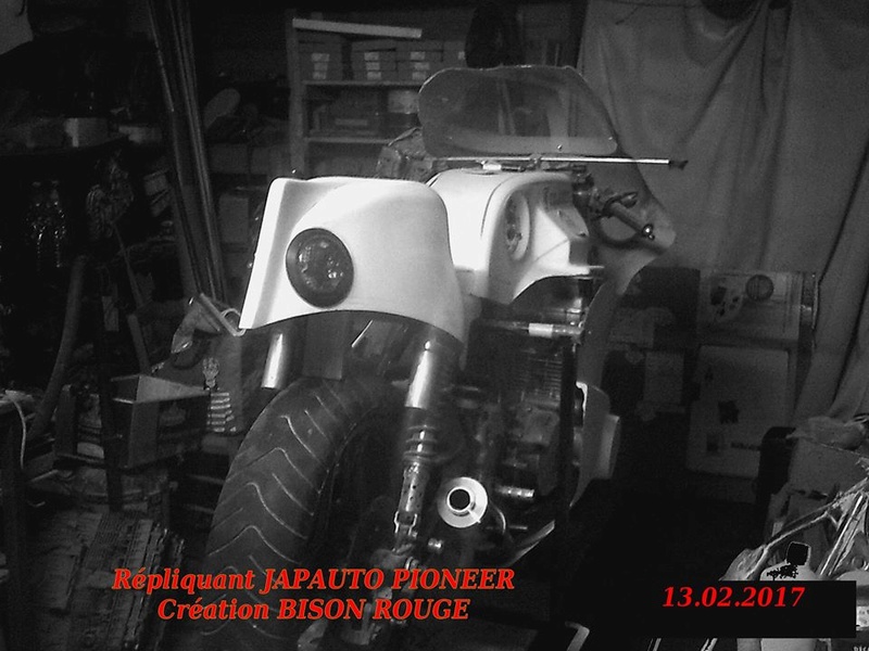

| Un dimanche d'ébauches sur ce futur carénage , et croyez moi, c'est pas piqué des gaufrettes ? Cré vin di diou. ÉPURE CARÉNAGE . MISE EN FORME je retravaille entre fourche jonction. | |

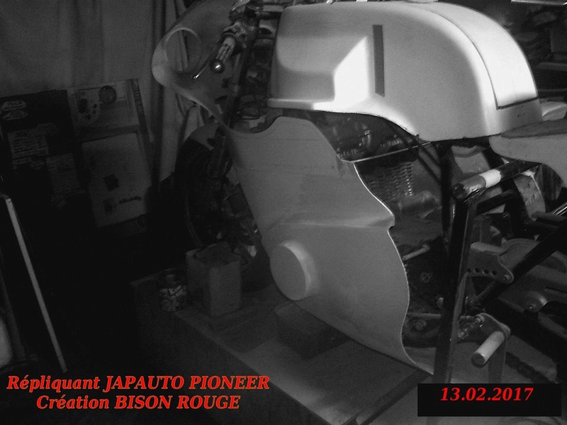

| hop hop le travail de quelque mois de boulot. EPURE DE SELLE LA PREMIÈRE SELLE POLYESTER BRUTE RÉSERVOIR | |

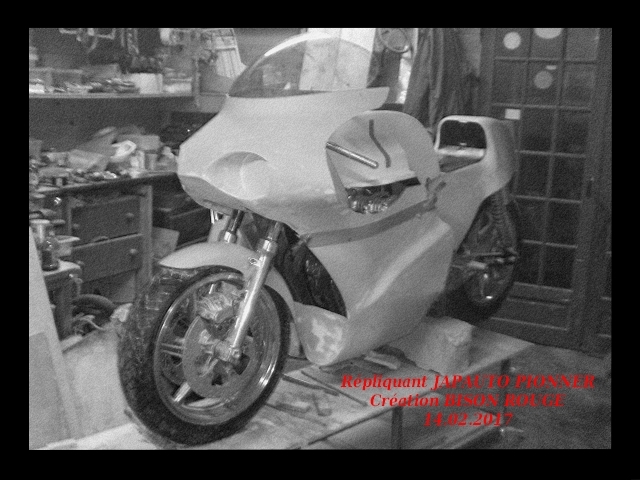

| :bienvenue: Voici le dernière montage a blanc, en noir et blanc SVP . De nombreuses évolution on été effectuées depuis ; nouvelle fourche, nouvelles roues en 18 pouces, nouveaux freins,nouveau garde boue avant...      La plupart des éléments se montent sur la SEVEN! après le passage de la copine Disqueuse . Peinture et finition MARS AVRIL MAI. | |
