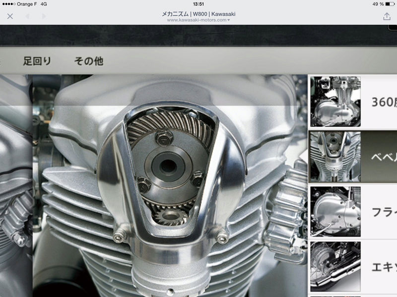

Toujours un peu de modifs sur ma W650: le prochain serait de faire une vitre dans le cache culbuteur,de manière à voir tourner le couple conique,comme sur les ducati! (Hommage cheers )
Juste parce que c'est beau   dev
J'voudrais un truc comme ça,sauf que ca c'est un bidouillages de pub Sexy
W650: couple-conique sous verre? Img_1310
Mon verre s'arrêterait au niveau du plan de joint,et le bazar en Alu brillant recoupé comme il faut.
Ici,y a des gaziers ducatiste me semble t'il?? dev
C'est quoi le ´verre ´ ???
Y a moyen de coller ca?
Je récupère un cache culbu d'occase ,donc je peux ´ usiner  le bazar,mais si y a le même genre de bricoleur que moi,j'veux bien des conseils MDR2 MDR2

Peut être une ouverture, avec un morceau de plexi juste boulonné, ou pris en sandwich par une autre pièce métallique

J'ai un peu commencé : plexi de 3mm d'épaisseur.j'arrive à lui donner une forme en le passant au four!
C'est un peu limite au niveau de la température du cache culbu : je dois tourner aux alentours des 110° et le plexi se ramollit à partir des 130° scratch scratch scratch
Je continue les recherches

Tu dois surement avoir plusieurs qualité de plexi. Moi je le laisserai plat, parce que pour avoir une forme homogène...

Bon,c'est découpé,
Essai avec du plexi (pmma) ca pourrait aller!
J'attends un bout de polycarbonate pour voir la différence !

Comment tu as fais ça?

@ jems : traçage au compas,et forêt de 1.2, plein de trous,fraise de dentiste en carbure pour dégager tout ça,et limes!!!! Boulot de chien!!

J'ai chopé un thermo infrarouge,j'vais voir à combien monte le cacheculbu ??!!

Le plexi " sèche" , durci, devient cassant, jauni a la t°, aux UV, bref, c'est de la merde. Dirige toi sur du polycarbonate, de l'altuglass, voir carrément du verre.
L'idée est bonne sinon.
