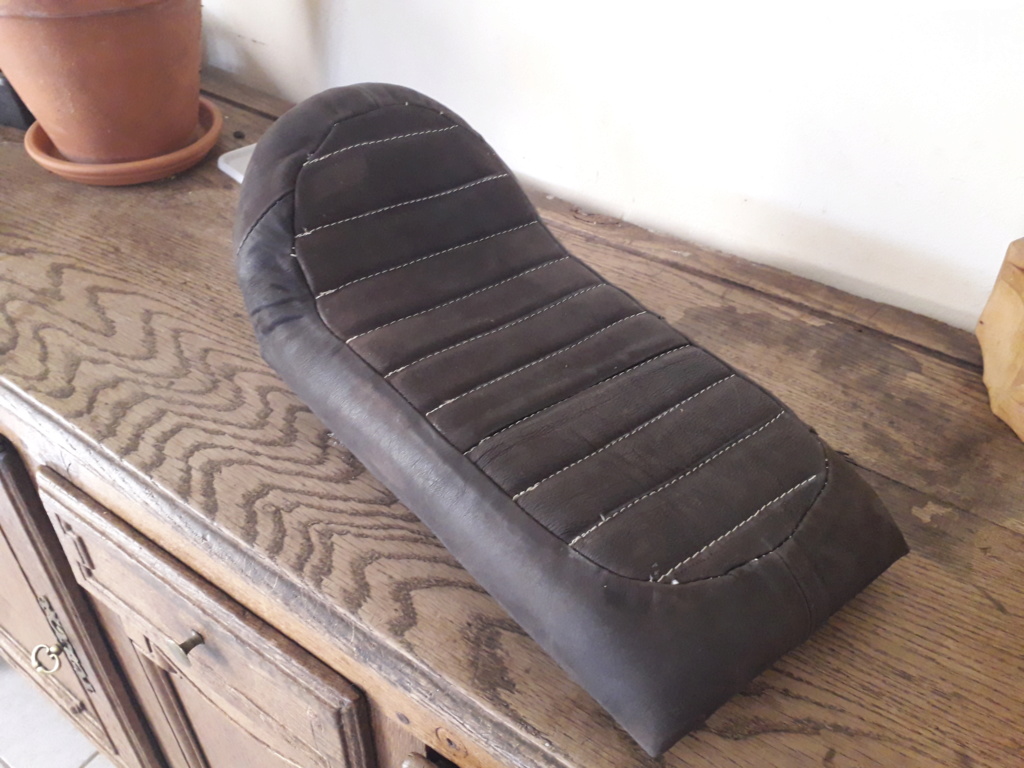

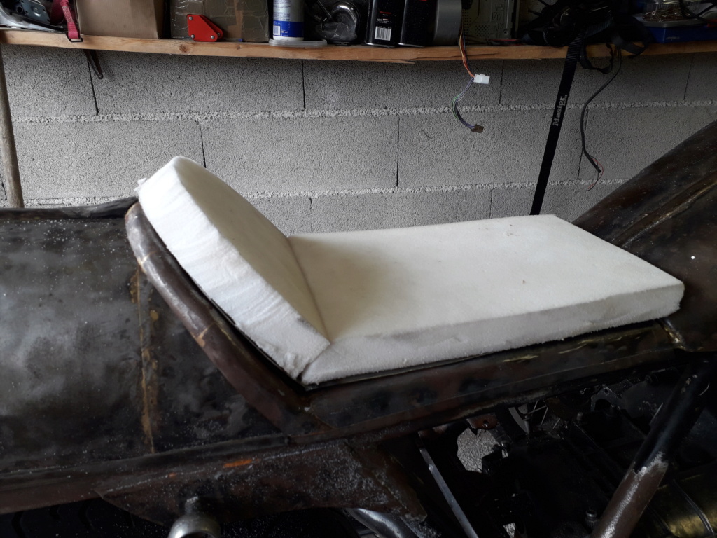

un peu de nouvelles  dde
Fabrication de le selle avec un vieux pantalon en cuir de ma jeunesse qui avait vachement rétréci au niveau de la taille...
Avec les jambes j'ai fais la selle et ma fille est partit avec le short  pale ....ca s'appel du recyclage
guzzi california  - Page 4 20190412
guzzi california  - Page 4 20190411
guzzi california  - Page 4 20190710

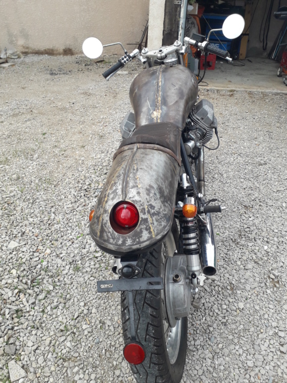

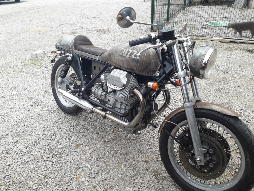

Mission accomplie elle roule cheers
Je vais pas dire qu'elle est finie car il y a toujours quelques chose à modifier mais je peu en profiter en l'état pour le moment et ca fait bien plaisir
guzzi california  - Page 4 20191011
guzzi california  - Page 4 20191012
guzzi california  - Page 4 20191013
guzzi california  - Page 4 20191014
J'ai ajouté une commande au talon pour passage de vitesse car pas assez de force dans les norteuils
Tous les organes vitaux ont été révisé et ta vu j'ai même mis un catadioptre à l'arrière dde
Cela fait donc 2 ans et demis que j'ai commencé à coup de dimanche et de jeudi quand il ne fait ni trop chaud ni trop froid ca fait quand même quelques heures...
J'ai plus qu'a rock devant et la faire rouler
A la votre idee

MessageSujet: Re: guzzi california    guzzi california  - Page 4 EmptyJeu 31 Oct - 23:08
Julien Morel a écrit:
Très beau boulot, j'aime bien ce côté Rat's
Le chat n'a pas l'air du même avis No
