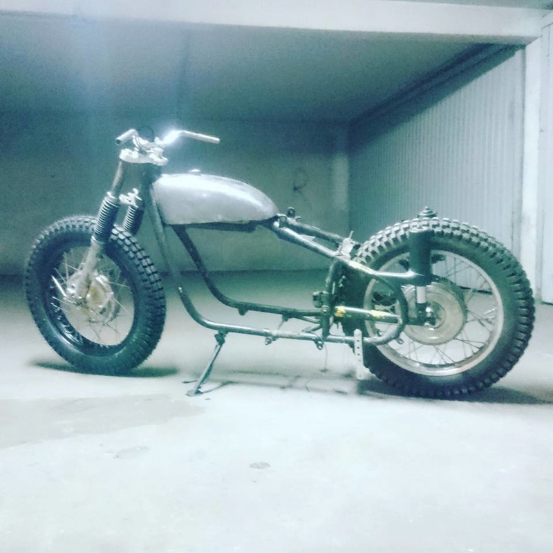

On part de ca:
Kustom R100/2 17966810
Cadre de R50 la toute première des vraies /2 le plus beau cadre au monde ( à mes yeux) puis le moulin:

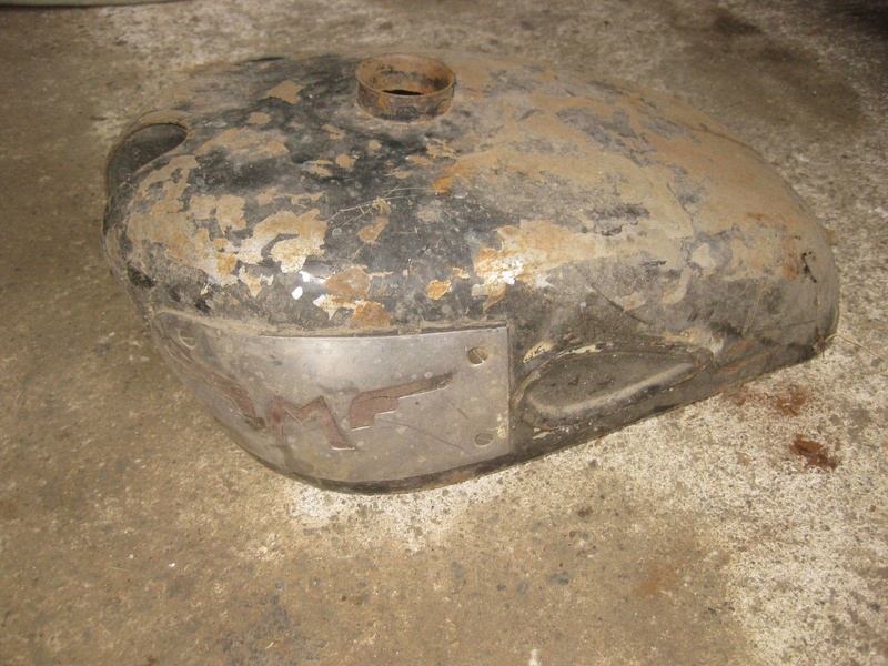

un reservoir type motobecane ou terrot

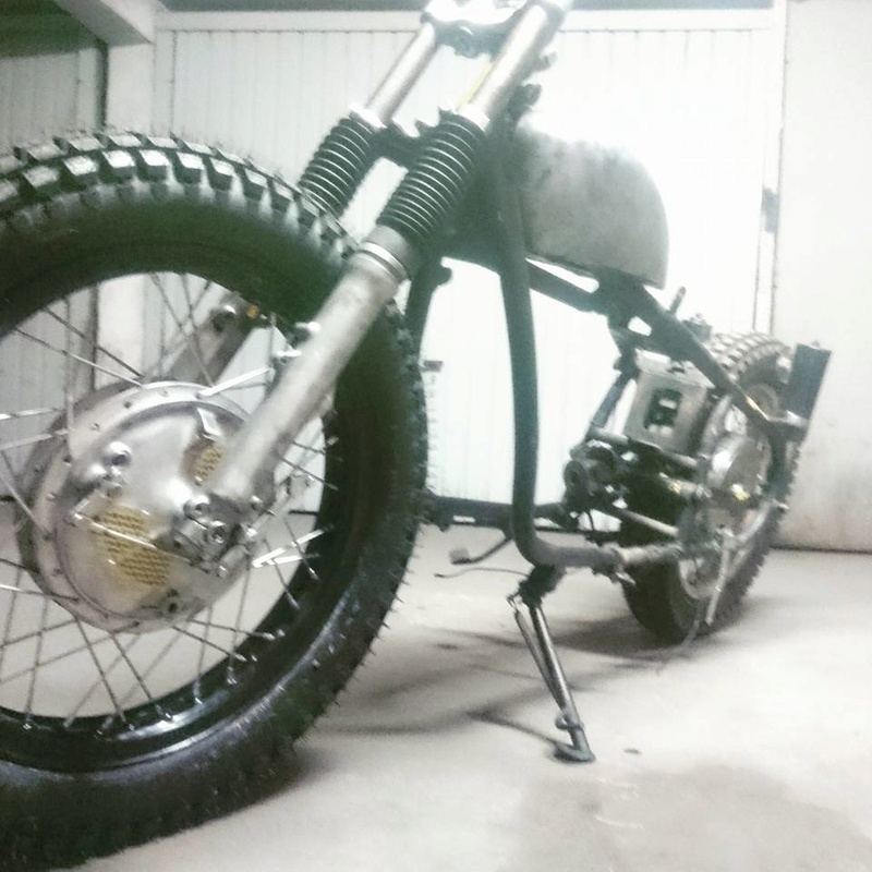

Fourche de cb450 et tés de xs650 on monte ca et la gueule donne ca:
Kustom R100/2 17991710
Kustom R100/2 17991810

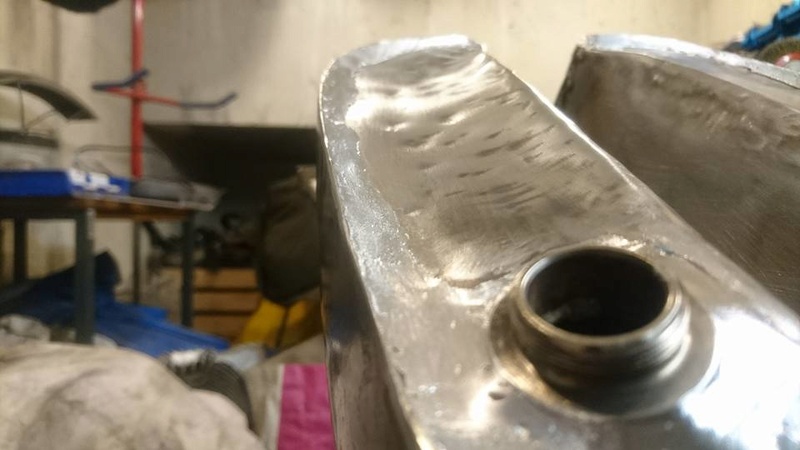

Pour adapter le reservoir on l'ouvre et on refait le tunnel:
Kustom R100/2 17991110
Kustom R100/2 18010510
Kustom R100/2 18033310
Kustom R100/2 17992310
Kustom R100/2 18010210
Et une fois etamer pour une meilleure finition et etancheité ( traitement de reservoir en plus bien sur)
Kustom R100/2 18010710

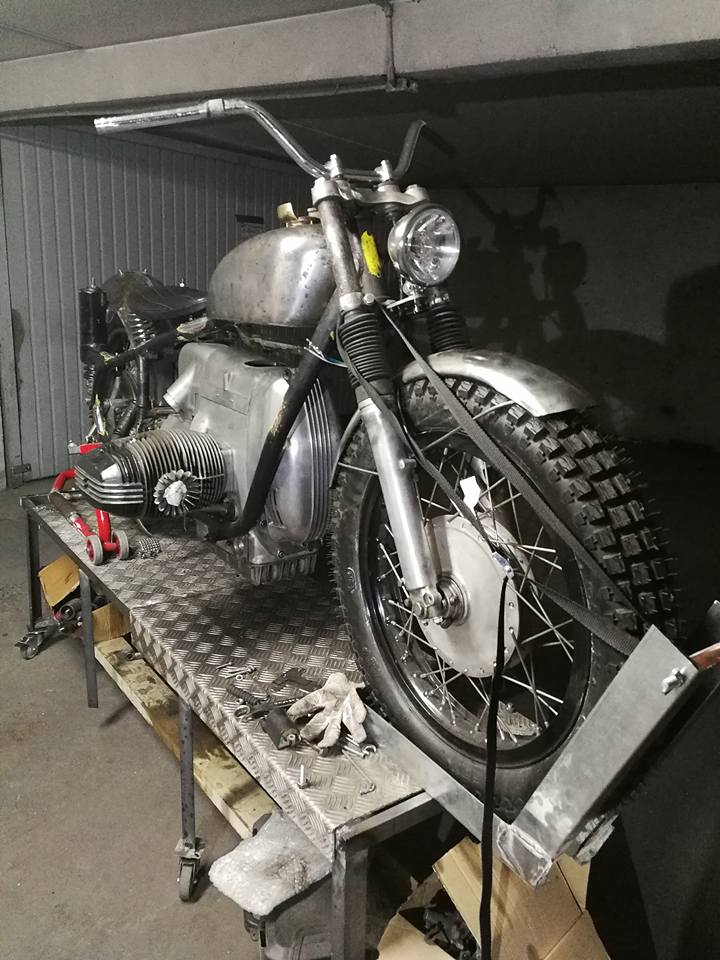

Et puis la gueule generale pour le moment:
Kustom R100/2 17952810
Kustom R100/2 17990910
Kustom R100/2 18010410

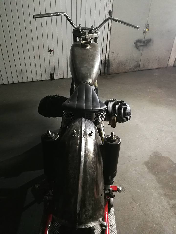

Terminée, reste des conneries à fignoler mais la gueule est la. Un gros tracteur. Très sympa.
Kustom R100/2 Img_2021
Kustom R100/2 Img_2020
Kustom R100/2 Img_2022
Kustom R100/2 Img_2024
