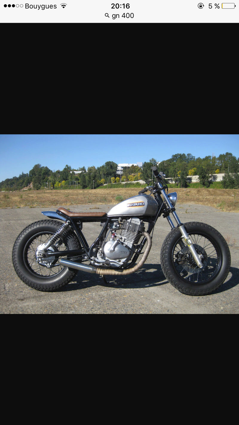

| Merci pour ta réponse, j'apprécie ! ( je commençais à croire que mon projet était complètement absurde  ) C'est sur que c est une base peu courante d'après ce Que j'ai pu voir et j'avoue que c'est un peu ce qui me plaisait ... Je possède le manuel d'entretien mais je sais qu il y a un manuel d'atelier qui aurait aidé pour le remontage avec valeur pour le serrage etc ... C'est sur qu'après avoir regardé les quelques exemples de scrambler pour ce modèle, ne pas retravailler le cadre sera compliqué À la base j'étais parti sur ca :   À revoir ! Merci du conseil ! Ca fait pas mal de temps que je suis sûr le forum et que je regarde les différentes transformations faite et les choses sont quasiment toujours faite dans le même ordre  Beaucoup de travail en perspective en effet  mais comme tu dis faut savoir ce qu on veut ! Je veux juste être au maximum prêt avant de me lancer dedans ! Pour ton NB, l'idée paraît intéressante expliqué comme ça ! Aurait tu un exemple à me montrer pour voir à quoi tu pensais ? Merci beaucoup pour ta réponse en tout cas et pour tes conseils !  | |

| J'aime bien tes inspirations. C'est un peu ça l'esprit. Mon idée est de ne pas avoir d'idées justement, de "laisser penser tes mains", quand tu fais. Il me semble en effet que ça ne te sert à rien de viser un truc précis. Il va te falloir composer avec les moyens du bord. Tout le monde n'est pas egli cr 750... Avec du travail et peut-être l'aide de quelques membres du forum, tu arriveras à tirer le meilleur parti possible de ta situation. Alors démontes la tienne, comme si tu partais pour une bonne révision, en prenant tout ton temps. Regardes un peu le boulot qu'il y aurait - de modifs - pour arriver à quelque chose qui te convienne, en virant progressivement ce qui ne correspond pas, quitte à modifier petit à petit, déjà. Tu verras ainsi apparaître toutes tes inspirations mais fondues en un résultat unique, plutôt que comme une (pâle) copie, voire un pastiche Ah si, une idée quand-même : gardes ces jantes. Peintes dans la bonne teinte, elles peuvent donner beaucoup de caractère au résultat final. Du monis là tu pourrais bien te simplifier le boulot sans compromettre le résultat Ce n'est un point de vue massivement partagé sur ce forum - certes...  | |

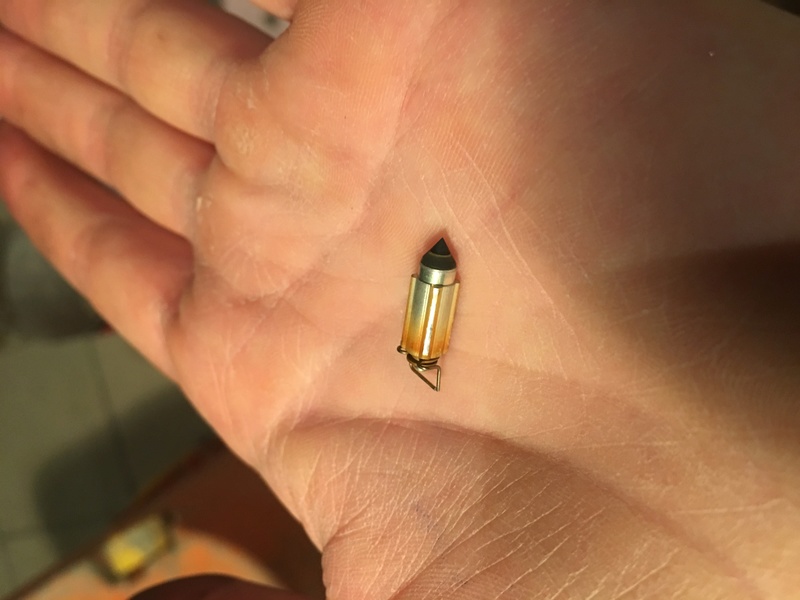

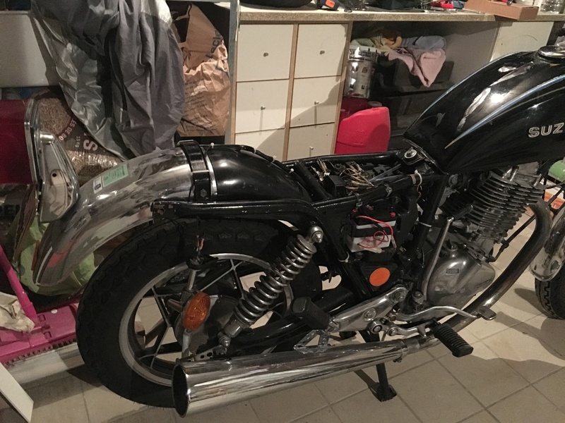

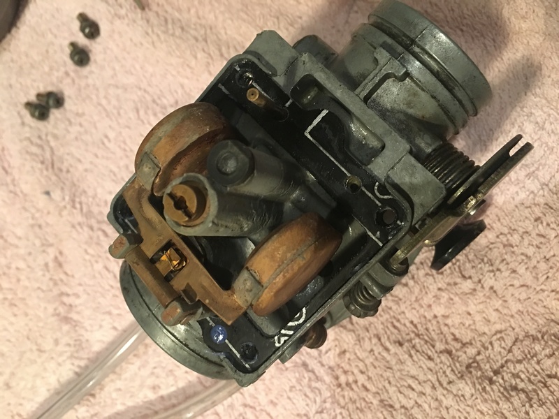

| Bonjour à tous ! Et voila transformation débuté ! Après avoir fait le tour de la moto, je me suis rendu compte que le filtre à air était plein d'essence ... du coup démontage du carbu que je soupçonnais coupable de cette fuite ! Et en effet      la m[url=https://servimg.com/view/15921640/21] au était bon à changer ! Mais comme la moto est loin d'être courante ( à mon grand desarroi ! ) ca a été très coton pour trouver ces deux pièces ! Mais probleme résolu ! En attendant de les recevoir, je vais commencer les modif J'ai commencer à démonter gentillement la moto Je pense que je vais virer le gros garde boue à l'arrière pour quelque chose de plus cour J'ai trouvé un excellent soudeur au tig du coup ca élargi le champs de mes possibilité ... je me tâte à couper l'arrière du coup ! Je vais remonter un peu le réservoir et également changer La Fourche pour quelques chose de plus court, pour baisser la ligne générale de la moto et qu elle fasse moins "custom" => auriez vous des modèles de fourches à me conseiller qui soit plus courte et qui puisse aller sur la moto ? Ou puis je modifié celles d'origine pour le faire ? | |
