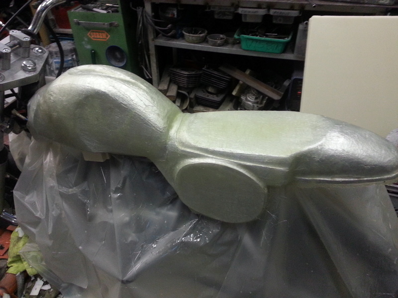

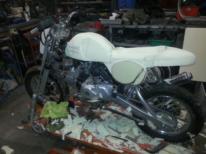

Je n'ai pas fait de photos de fabrication du réservoir dessous,
Mais j'ai celle la ...
En premier fabrication de l'ensemble en stirodur.
Mini Aermacchi - Page 2 20141010
Ensuite je recouvre de scotch alu, plus cher que le scotch d'emballage ,mais tu peux le lisser avec une cale ou autre manche en plastique ou briquet...
Mini Aermacchi - Page 2 20141011
Mini Aermacchi - Page 2 20141012
recouvrir l'ensemble avec la resine et le mat et rowing...
Mini Aermacchi - Page 2 20141013
Ensuite tu retournes et tu démoules, dans le cas de la coque de la mini Rickman ( photos),
Mais pour le réservoir de la mini Macchi, j' ai fait des retours de 4cm ,donc impossible de démouler ,donc je balance de l'acétone, le styrodur fond comme le méchant dans la trempette de Roger Rabbit...et y'a plus qu'a retirer le scotch alu ...
