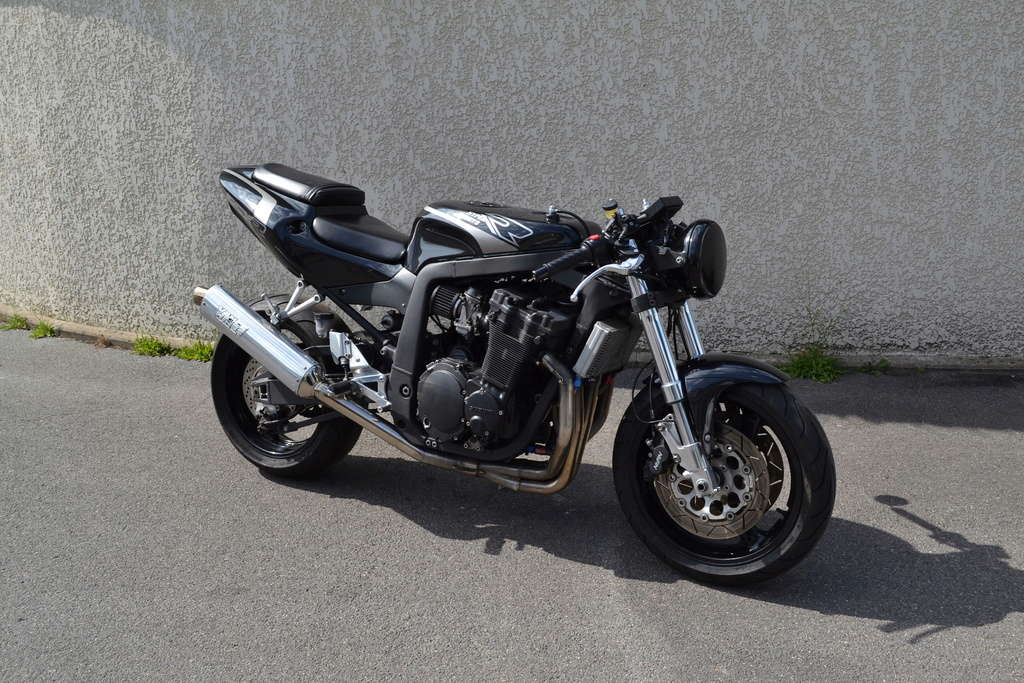

Salut la voila lors de son achat
11R SLINGSHOT de street a cafra 31758011
depuis l'achat
kit dyno stage 3
filtre a air KN
ligne complete V&h
phare et araignée de ducati monstro
suppression de la boucle arriere d'origine et greffe d'un arriere complet de speed triple 955i
passage en maitre cylindre  pr19 de zx10
remplacement des bobines et antiparasites
adaptation de bras de gsxr 96 renforcer avec la roue de 89
fourche 750W
peinture epoxy noir texturé et satiné de presque toutes la becane
train de pneu michelin 2ct
compteur mod7
peinture brun cajou

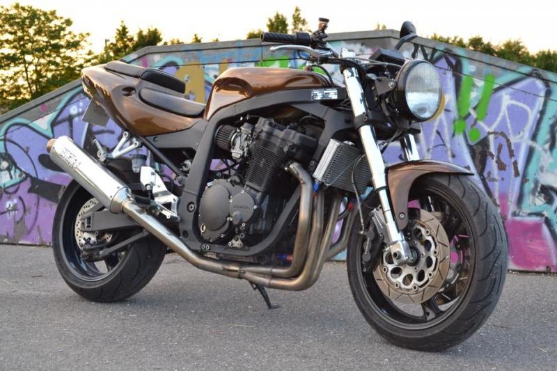

depuis peu je suis passer en cafra et peinture au coloris se rapprochant du look stock ,commodo de bandit et etrier 4 pistons nissin, film noir sur l'optique
11R SLINGSHOT de street a cafra Dsc_0115
11R SLINGSHOT de street a cafra Dsc_0110
11R SLINGSHOT de street a cafra Dsc_0111
11R SLINGSHOT de street a cafra Dsc_0112
11R SLINGSHOT de street a cafra Dsc_0113
11R SLINGSHOT de street a cafra Dsc_0114

Elle est pas un peu trop incliné ta boucle arrière?
Sinon, il y a beaucoup de taff sur cette moto!!

Il n'y a pas à dire, c'est (super ! ) propre, mais je reviendrai voir quand les tubes de fourche seront redescendus dans les tés, plutôt What a Face
Je serai toi je ferais une version "moyenne" de cette (très) belle machine, et je m'achèterai une bouze à pas cher, pour faire des "essais" Wink
11R SLINGSHOT de street a cafra Empty
MessageSujet: Re: 11R SLINGSHOT de street a cafra   11R SLINGSHOT de street a cafra EmptyMar 30 Mai - 11:38
... je reviendrai voir quand les tubes de fourche seront redescendus dans les tés, plutôt    What a Face
redescendu, t'es sûr ... ça va relever l'avant, perso, je remontrais un peu les tubes (donc baisser les Tés), pour diminuer l'angle de fourche et gagner en vivacité 11R SLINGSHOT de street a cafra 1226563518

C'est une Fourche de 750 donc moins longue et les tubes ressortent de 2cms
Je vais laissé tel Quel ça me convient parfaitement Wink
Peut-être un jour un amorto de direction.
