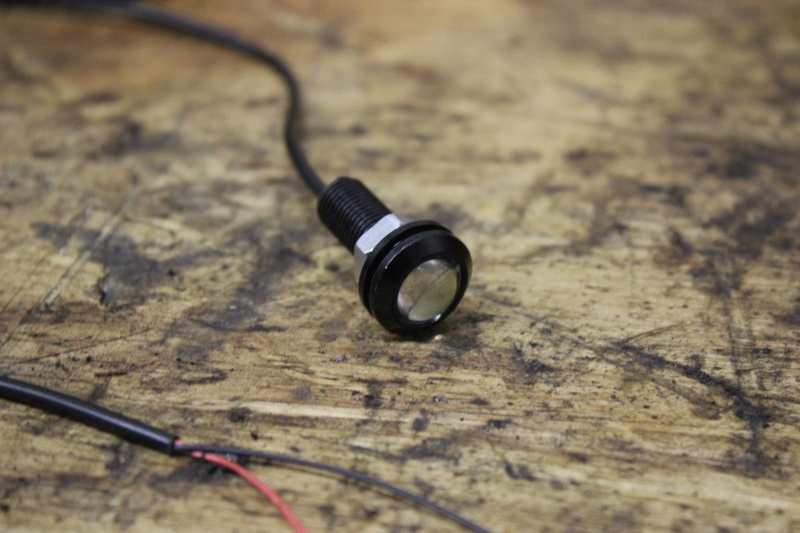

Clignotant de bracelet.Acheté sur ebay, 2Francs

Hello,
On pourrait avoir plus de détails sur ces clignotants? Un lien? Merci. ;-)

MessageSujet: Re: XV 500   XV 500 - Page 2 EmptyLun 2 Oct - 19:23
mainmainmain a écrit:
XV 500 - Page 2 Img_3762
Hello,
Voici http://www.ebay.fr/itm/10W-12V-LED-rond-Voiture-Feu-Diurne-Conduite-DRL-Phare-Aigle-Oeillet-NEW-/292214778412?hash=item44095baa2c:g:j7MAAOSw7W5XNr2h
Par contre va falloir peindre a la peinture vitraux en orange.

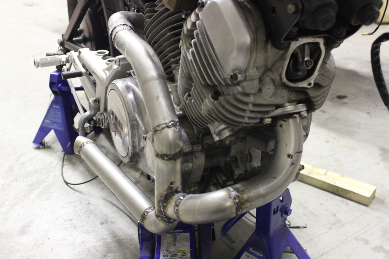

J'ai commencé l'échappement également.
XV 500 - Page 2 Img_3814

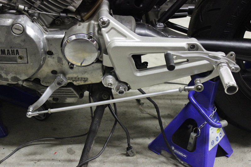

Fini une commande reculée sur 2.
XV 500 - Page 2 Img_3813

MessageSujet: Re: XV 500   XV 500 - Page 2 EmptyDim 8 Oct - 9:31
Mazette Wink
Je suis tenté d'écrire ça promet mais je me réserve pour la vue de profil avec la position définitive du bidon...
... et de la selle What a Face
PS : si tu refais des pattes, meuler les extrémités "en bec de carpe" - tu vois la forme arrondie que ça a, vu de dessus - ça finit pas mal aussi Wink

MessageSujet: Re: XV 500   XV 500 - Page 2 EmptyLun 9 Oct - 9:57
Mazette Wink
Pour le reservoir, sur les photos oui ! Mais la j'ai remonté et reculé un peu le reservoir. De plus une fois tout l'avant monté, phare + étrier, l'ensemble fait long et homogène. Et je suis méga content du résultat.
J'ai des potes qui sont passés voir avec tout l'avant monté, ça leur a meme pas sauté aux yeux le reservoir, il a fallu que je leur dise qu'il était plus court pour qu'il s'en rend compte.
J'attaque l'échappement, hate de l'entendre rugir et de rouler avec.

Suite des travaux cette semaine, au programme.
Fixation plaque + feux arrière.
Commandes avant avec intégration des clignotants dans les demi guidon, grip motogadget.
Fixation des avertisseurs sonore.
Echappement (fini à 90%, reste plus qu'a limer les soudures et brosser les tubes)
Commandes reculées (finie)
Polissage des pieces moteurs également (40%)
Demain, je remet en route sans toucher à l'elec pour voir que tout remarche puis je m'y attelle pour peut être faire un tour rapide ce week end. Je dois rajouter un second robinet également et faire la boite à batterie.
Tu penses que ce sera étanche?
alpinesman
alpinesman
Nombre de messages : 230
Localisation : Toulouse
Moto(s) : HONDA CX400
Motard depuis : 1994
Date d'inscription : 13/04/2017
MessageSujet: Re: XV 500   XV 500 - Page 2 EmptyVen 13 Oct - 7:35
+1 pour l'étanchéité des soudures.
Je pense qu'elles ne sont pas étanche, scotch les 2 entrées pour les boucher, fait de même à ta sortie en y mettant la soufflette du compresseur, elle même scotché.
Tu met sous pression, et tu arroses tes soudures d'eau bien savonneuse. Ensuite, tu admires les bulles shame
