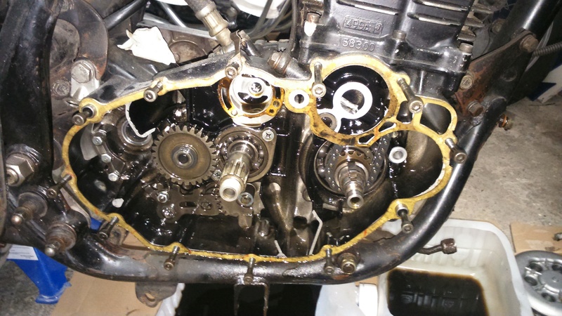

![500 sr en cafe Empty](https://2img.net/i/empty.gif) | Sujet: Re: 500 sr en cafe Jeu 20 Juil - 16:06 | |
| et ça continue ! La moto avance, voici quelques photos : vision un peu plus précise du montage du garde boue: ![500 sr en cafe Dsc_0526](https://i.servimg.com/u/f11/18/20/02/69/dsc_0526.jpg) ![500 sr en cafe Dsc_0524](https://i.servimg.com/u/f11/18/20/02/69/dsc_0524.jpg) modification de la clé: ![500 sr en cafe Dsc_0525](https://i.servimg.com/u/f11/18/20/02/69/dsc_0525.jpg) ![500 sr en cafe 19366511](https://i.servimg.com/u/f11/18/20/02/69/19366511.jpg) ![500 sr en cafe Dsc_0527](https://i.servimg.com/u/f11/18/20/02/69/dsc_0527.jpg) Remise en état du carbu, ultrason, zingage, polissage kit refection et CRACK elle démarre !! ![500 sr en cafe 19667612](https://i.servimg.com/u/f11/18/20/02/69/19667612.jpg) De quoi stopper les énormes 34 cv du monstre ! ![500 sr en cafe 20031912](https://i.servimg.com/u/f11/18/20/02/69/20031912.jpg) | |

![500 sr en cafe Empty](https://2img.net/i/empty.gif) | Sujet: Re: 500 sr en cafe Ven 28 Juil - 21:27 | |
| A quoi as tu vu que la butee de kick etait cassee? | |

![500 sr en cafe Empty](https://2img.net/i/empty.gif) | Sujet: Re: 500 sr en cafe Sam 29 Juil - 7:49 | |
| Tout simplement parce qu'il en manquait une partie... On l'apperçoit sur la photo ou le carter d'embrayage est démonté. Il manque la partie supérieur. | |
