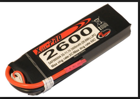

salut quelle sont les caractéristique de ta batterie d'origine  tu peut essayer des batterie du style modelisme au lithium mais faut voir les ampères pour ton démarrage Batterie plus petite Bat10

c'est une 12V e 14A

savoir quelle est la tension et l' ampérage ne suffit pas, ce qu' il faut déterminer c'est la valeur CCA Cold Cranking Ampere, l' ampérage délivré à froid au démarrage, je prends l' exemple d' une Yuasa pour guzzi classique , elle est annoncée pour 180 A CCA avec une capacité de 30 Ah, j'ai fait monter des odyssey , ce ne sont pas des lithium, à des copains qui ont des béhème et guzzi des 16 Ah mais qui ont 170 A en CCA et ça marche très bien.Ta Cb est sensé faire du 175 A CCA, il ne te reste plus qu' à te reporter au tableau du fabricant d'une vraie marque de batteries lithium , d' ailleurs ils ont des tableaux d' affectation pour ça. Evite les boîtes à capital social de 5000 € qui font coller leurs noms sur des piles en Chine, ça t 'éviteras d'investir dans un extincteur comme le fait si bien remarquer Clouseau, une batterie lithium quand ça ne va pas ça brûle...

et une batterie lithium se recharge avec un chargeur spécial lithium

Sur une moto de 82, en cas de montage d'une bonne batterie lithium, je changerais le régulateur pour un Shindengen moderne compatible, avec une tension certifiée en dessous de 14.5 volts.
Les batteries Lithium deviennent dangereuses en cas de surcharge... c'est aussi pour ça que les chargeurs de garage sont spécifiques...
