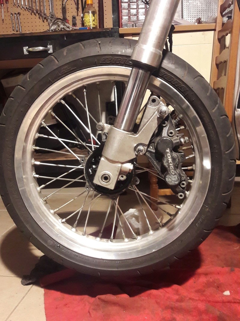

J'ai remonté la roue avec les anciens rayons pour pouvoir avancer la preparation en reposant l'avant
Désirée - Suzuki DR 600 Supermono - Page 3 31047110
mais maintenant j'ai un petit probleme pour l'etrier
Ils touchent les rayons, donc faut voir pour faire une patte de deport
Désirée - Suzuki DR 600 Supermono - Page 3 31129610
Ou autre solution, poncer un peu sur le support d'etrier et sur le bas de fourche

Bon, j'ai appelé Seurat pour avoir des infos pour les rayons et mon probleme d'etrier...
Il m'a proposé de désaxé ma roue... Sauf que j'ai deux etriers.
Changer le cerclage de ma jante pour des bossages deporté, ce qui laissera un peu plus de jeu mais pas la garanti que ca suffise avec 160€ la piece...
Sinon, j'ai demandé si c'etait possible de rallongé le coude des rayons pour les deportés et il n'a pas cherché à comprendre...
Donc finalement, sois:
- je vire un etrier et je repasse en simple disque (en gardant les anciens rayons du coup, le moyeu du DR, et je dois desaxé la roue pour que ca passe (en plus de faire sauter les supports d'etrier sur un pied de fourche)
- je change d'etriers en cherchant un modele moins larges et fabriquer des pattes d'adaptations.
- Ou changer de type de jante par ceux des Aprilia ou Ktm Duke (question de gout)
La premiere proposition est la moins onéreuse mais pas la plus esthetique :/

Impossible de déporter les étriers ?
Si tu es en double disque, pourquoi ne pas essayer de te trouver une paire de petits 2 pistons opposés - genre Grimeca ?
Déporter la roue, je connais plein de gens qui prétendent que ça ne change rien, mais je n'ai jamais vu une moto GP (par exemple, mais pas au hasard) montée de la sorte What a Face

Je vais voir pour changer d etrier oui.
Ensuite pour la solution de déporter la roue, c'est pour passer avec un simple etrier. J'ai déjà gratter 2.5mm sur lepaulement de la fixation des étriers et ça ne suffisait pas.

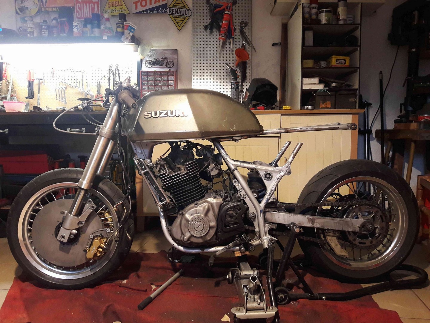

J'ai echangé mes 6 pistons Tokico contre des 3 pistons de Nissin Or de CBR 1100 BlackBird.
Là ca passe pour mettre des disques plat de 320mm.
Et j'ai choisi mon reservoir. Ca peut paraitre gros mais je m'en bats les reins, je voulais pas que ca rende comme une petite 125 Scrambler.
Il provient d'un GSX 750 des Années 80

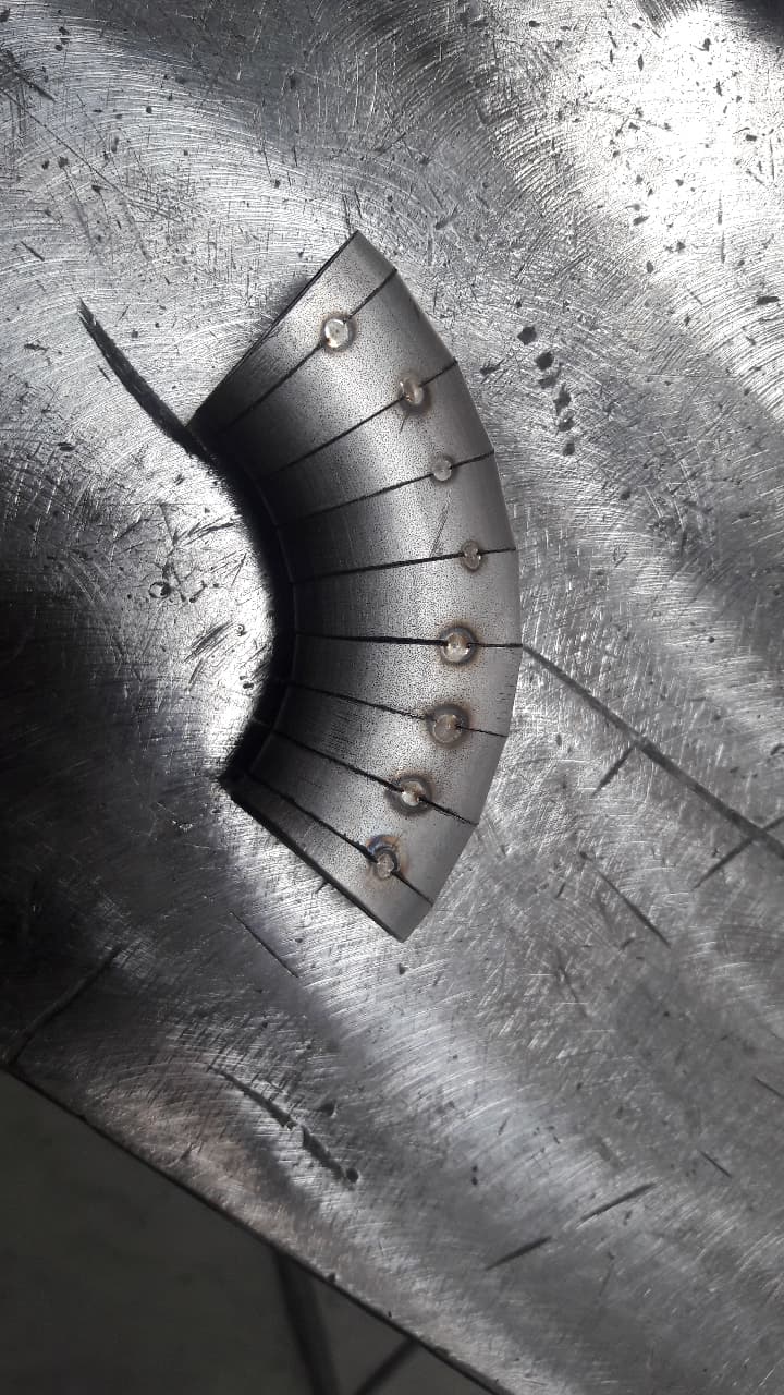

La fabrication de mon collecteur est en cours
Désirée - Suzuki DR 600 Supermono - Page 3 31958010
Aujourd'hui rachat d'une disqueuse( bah oui, l'ancienne a été emporté par des connards qui se sont introduit dans mon garage! Mais ca date d'il y a 5 ans)
Donc du coup, en ce jours férié, j'ai coupé
Désirée - Suzuki DR 600 Supermono - Page 3 32116810
Désirée - Suzuki DR 600 Supermono - Page 3 32090010
Ca ira très bien, vaut mieux ne pas tout couper d'un coup... ca laisse le temps de reflechir et ca evite de faire des erreurs merdique à recuperer par la suite
Désirée - Suzuki DR 600 Supermono - Page 3 31958310
Comment tu fais pour faire ces tronçons?

Je calcule, je trace, je mesure et je découpe dans un tube

Tu te fais tes disques de frein?
C'est pour simuler un disque de 320mm plat pour voir si les etriers passent.
