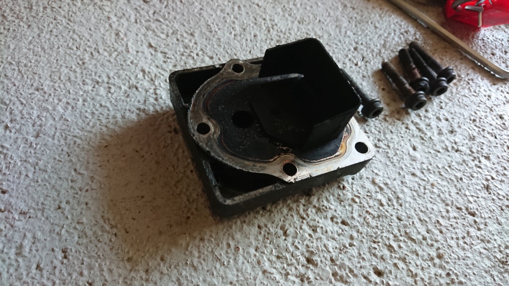

euh non ça je sais , je parle de la trappe avec 5 vis au niveau de la culasse

MessageSujet: Trappe    Honda 600 xlr : Scrambler  EmptyLun 10 Sep - 18:04
Voilà pour la trappe, je ne m'y suis pas penché pour l'instant. J'ai sorti environ 5,5l d'huile ce qui me paraît enorme pour une moto. A défaut d'avoir acheter la RTM, j'ai commencé à tout démonter. Prochaine étape le cadre et ses modifications !Honda 600 xlr : Scrambler  Dsc_0317
Honda 600 xlr : Scrambler  Dsc_0316
Ben… ça doit êt'ça... le RFVC
ça ressemble à une régulation par valve à l'admission… sur un quatre temps…  What a Face
après, y'a des p'tits cons qu'y vont dire que les bridés… z'ont tout pompé…
c'est vrai qu'Honda … ça a toujours été une marque à la traîne… pour tester des idées……….. parfois à la con !!!  Suspect
