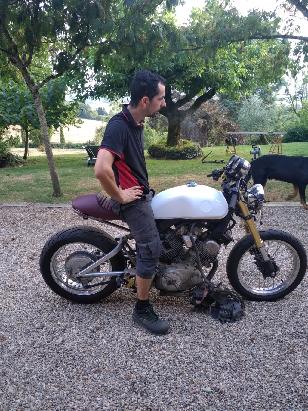

| Bonjour à tous, Depuis le temps que je suis sur le forum à piquer des infos à droite à gauche, je me decide enfin à vous présenter ma belle!!! Enfin plutôt l'avancé de ses travaux... A la base c'était ça ![500 virago Special... Encore un 6b59c310](https://i.servimg.com/u/f50/19/23/22/28/6b59c310.jpg) mais malheureusement un peu moins propre que celle ci piqué sur le web. Alors on commence par tout désossé. ![500 virago Special... Encore un Dsc_0310](https://i.servimg.com/u/f50/19/23/22/28/dsc_0310.jpg) ![500 virago Special... Encore un Dsc_0311](https://i.servimg.com/u/f50/19/23/22/28/dsc_0311.jpg) Ensuite j'avais prévu de mettre un fourche inversée (600 cbr 2011 trouvé à 300 balles sur le bon coin) Puis je voulais absolument dégagé les jantes à bâtons pour foutre des jantes à rayons. Et beh ça pas été la chose la plus facile. J'ai commencé par prendre un moyeu de 750 Ténéré et un voile de jante arrière de 600 DR pour la roue avant. Et pour la roue arrière j'ai pris un moyeu de 535 virago avec sa flasque de tambour et puis des rayons inox sur mesure. Ensuite on fous un reservoir adaptable made in china, pareil pour la selle. Comme tout le monde!!!!! Mais je m'en fous!!!!!! Je la trouve bien comme ça!!!!!! Place aux photos PS elle est loin d'etre fini je sais D'ailleurs chapeau à tous les bricolos qui avancent super vite sur leur mobylette. En trois mois c'est torché. Moi ça fait 2 ans!!! ![500 virago Special... Encore un Img_2010](https://i.servimg.com/u/f50/19/23/22/28/img_2010.jpg) ![500 virago Special... Encore un Img_2011](https://i.servimg.com/u/f50/19/23/22/28/img_2011.jpg) ![500 virago Special... Encore un Img_2012](https://i.servimg.com/u/f50/19/23/22/28/img_2012.jpg) ![500 virago Special... Encore un Img_2013](https://i.servimg.com/u/f50/19/23/22/28/img_2013.jpg) ![500 virago Special... Encore un Img_2014](https://i.servimg.com/u/f50/19/23/22/28/img_2014.jpg) ![500 virago Special... Encore un Img_2015](https://i.servimg.com/u/f50/19/23/22/28/img_2015.jpg) Pour la suite je pensais peindre le moteur en gris alu avec les carters couleur magnesium, un peu comme les 600 DR ![500 virago Special... Encore un Suzuki10](https://i.servimg.com/u/f50/19/23/22/28/suzuki10.jpg) La couleur du reservoir je sais pas encore, Voila, ça y est j'ai posté ma belle!!!!! Merci | |

| salut JEMS
chouette cette XV ... va falloir descendre les compteurs .... et trouver un endroit pour fourrer toute l'ELECT parce que si ça traine par terre ça va pas rouler longtemps ...
Mais sinon .... le moteur il démarre ??? t'aurais pu y mettre un coup de chiffon quand même ...

A+ Oui, les compteurs je pensais les remplacer par un compteur électronique, vu que je change le diamètre de la roue avant, celui d'origine sera faussé. L'électricité je pensais la planqué dans un petit coffre sous la selle. Et oui oui elle démarre j'ai même roulé avec pour l'essayé quand je l'ai acheté. | |

| Salut les copains!!!! Ça y est, j'ai reçu les frettes pour monter les disques flottants du cbr sur le moyeu du Ténéré!!! ![500 virago Special... Encore un 56676010](https://i.servimg.com/u/f50/19/23/22/28/56676010.jpg) Y'a plus qu'a les monter, et puis faire un peu d'electricité, et puis refaire tourner le moteur, et puis faire un peu de peinture, et puis.................................et puis ça y est elle sera finie!!!! Bon ça m'étonnerais qu'elle roule avant la fin de l'année | |
