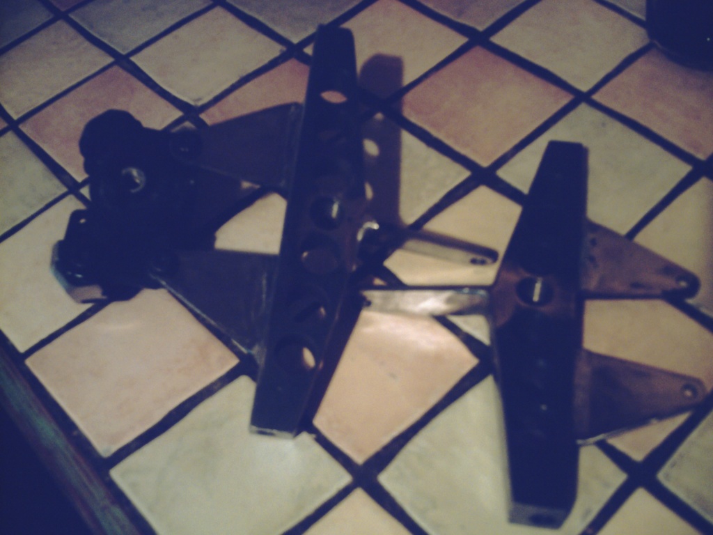

Salut
J'ai fini mes pivot,souder les fixations des étriers et la biellette de direction. idee  dde
construction d'une évocation d'un racer  00710
construction d'une évocation d'un racer  01810
a suivre
