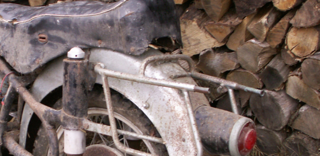

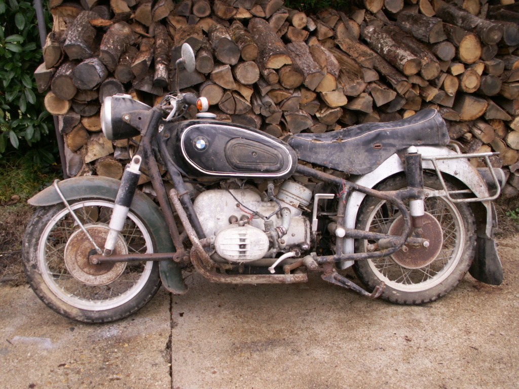

Salut les poilus ... et aussi les imberbes !
J'ai demandé un 1200 GS 2018 pour Noël !
J' ai pas été sage, comme souvent !
Du coup, j' ai eu ça avec un peu d' avance !
le père Noël a laissé un truc dans mon jardin ! Pict4010
Bon et bien je vais la retaper !...
Moteur bloqué.
Matching machin ok.
et de la rouille, un léger voile ! RM
mais putain, elle est belle !!!
L' un de vous a t-il déjà débloqué un moulin comme ça ?
Quelle est la technique ???
Remplir de gas oil, et débloquer au kick ?
Remplir de WD 40 et débloquer à la poussette ?
Tout démonter avec du dégripoil ?
J'vais la remettre à neuf ... enfin selon je que je vais trouver comme pièces !
Je ferai bien un tuto vidéo ... mais un truc sérieux pour une fois.

Elle est dans un jus bien moisi What a Face
Faut voir à quel point le moteur est bloqué, tu peux tenter d’envoyer des giclés de wd40 dans les puits de bougies et après un petit moment tenter de la pousser en 2ème un petit en avant un petit coup en arrière et ainsi de suite

Oui, les pièces sont pas données ... quand tu en trouves !
A part les silencieux, elle semble complète !
Le seul gros point d' interrogation c' est le moulbif ...
Bref, cette semaine, je vais bourrer les cylindres de gas oil mélangé à de l' huile 2 temps.
Semaine prochaine, je déculasse ... et je vais faire une petite prière au saint patron des bricoleurs ...
Et puis si ça prend 5 ans pour la retaper, j' ai d' autres projets en cours ...
Mais quand même, je la kiffe cette meule !

Salut.
Ca ressemble à une R50, sauf les garde boue qui ne semble pas être d'origine.
Je te déconseille d'essayer de la démarrer . Je pense que les soupapes sont bloquées dans les guides et tu risques de les tordre. Ou de tordre les tiges.
Surement à cause de l'humidité qui est remontée par les tubes

Oui, je vais déculasser après un long trempage huile + gas oil sans rien faire tourner.
Pour les gardes-boue, en effet, z'ont pas la bonne couleur et la forme m' interroge.

Pour moi aussi les GB ne sont pas d'origine, c'est quasi introuvable et au cas très très cher

C'est ce que j'ai trouvé de plus ressemblant… Ca pourrait être l'origine de ce garde-boue… study

Bravo Clouseau ! Tu es un excellent inspecteur !
Et le GB arrière a une articulation qui permet de sortir la roue ... je ne sais pas si c' est d'origine !
le père Noël a laissé un truc dans mon jardin ! Pict4011
Je viens de bourrer les cylindres de gasoil et d'huile 2 temps mélangé ... y' a une soupape d'échappement qui est ouverte ...

L'arrière est d'origine! Ce type de montage était courant avant-guerre… et a un peu perduré... study
