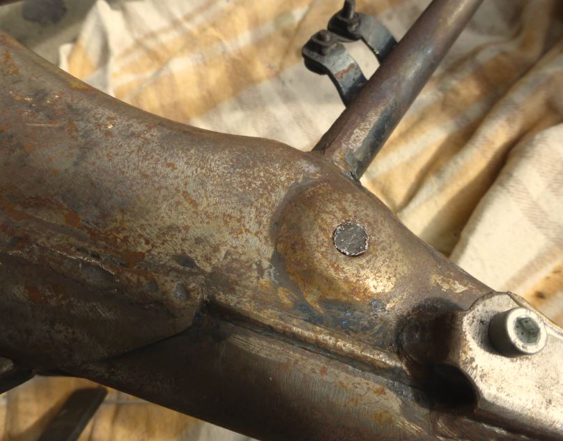

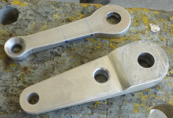

Fabrication de la patte de retenue de l’étrier de frein avant, qui sera ancrée sur l’axe de roue, et non la fourche.
Le gars n'ayant pas de tour, ben il fait avec ce qu'il a. La petite pièce en forme de bielle était une 1ère ébauche :

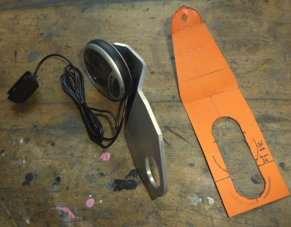

Fabrication d'un support de compteur (Trelock MC700, je trouve qu'il ne choque pas, et il fonctionne bien) :
suzuki 250 pe flat-track - Page 2 Astro915
Il est fixé sous le té, le soulevant d'antant... boff mais là je n'ai pas su trouver mieux.

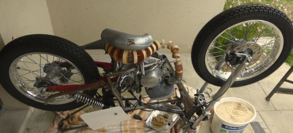

Flat-track = le pot passe par le bas.
1° on prend les mesures
suzuki 250 pe flat-track - Page 2 Astro916
2° on fait des rondelles que l'on assemblera sur une longue tige filetée
suzuki 250 pe flat-track - Page 2 Astro917
3° on tord la chenille pour voir comment passer le plus harmonieusement possible sans que ça dépasse l'arrière (ne pas ressembler à une MZ)
suzuki 250 pe flat-track - Page 2 Astro918

Faisceau électrique…
Test phare avec batterie 12v… paf l’ampoule de 6 v !
Là gros coup de flip, je n’avais pas pensé à ça : 6v… m… mon feu arrière est en 12 v, je vais devoir le changer, et tout le support avec ? je saute sur la doc Kennedy, ouf, l’allumage sort du 12 v.
Maintenant trouver une ampoule avec la même tête, enfin plutôt le même cul : 2 plot, 3 ergots. 6 magasins plus tard : nada.
Trouvé à LaBécanerie de Nantes, je prends les 2 dernières… franchement orange.
Très difficile à mettre, ça force…
Je fais un petit test sur l’autre : l’orange part au décapant, yesss ! Je fonce sur celle que j’ai monté… heu, le verre avait dû se décoller en forçant, l’intérieur n’a pas apprécié. Bon, précautions pour monter ma 2ème : mise au congèl’ une nuit, WD40, ça passe (difficilement, mais c’est passé !
Test avec batterie, tout marche (bon y’a pas grand’chose non plus !)
reste plus qu’à espérer que l’alimentation moteur sera ok.
La bataille fut rude :
