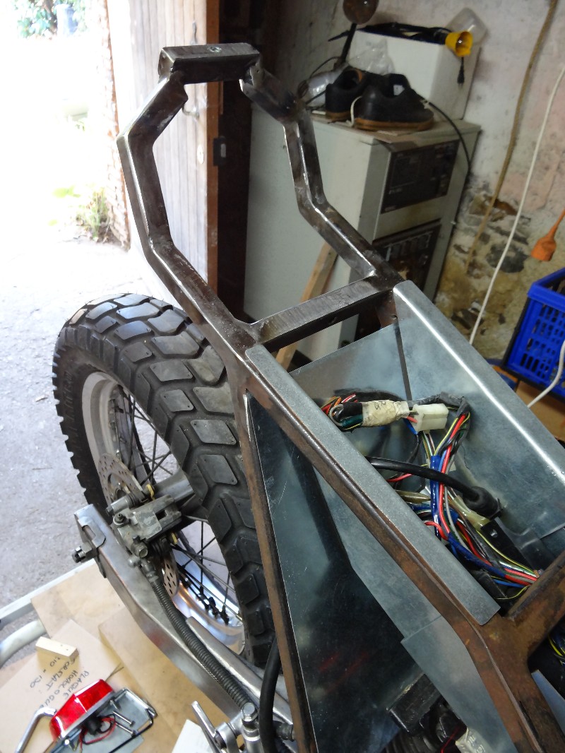

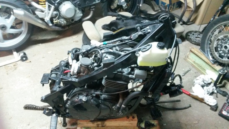

| Bon en fait non, c'est comme ça que je l'ai récupérée, Y a du boulot niveau cosmétique (pour être poli) Aucune idée de ce que je veux en faire, ça va venir au fur et à mesure. En tous cas ça sera court et sur des roues à rayons. Alors on commence par nettoyer un peu : On dégage la boucle arrière   Et puis finalement, de la moto, je ne vais garder que le moteur et la cadre. Le reste dégage.  | |

| Je suis une tafiole, et j'assume ! Reste à contrôler la hauteur de selle. Montage à blanc, va falloir descendre un peu le cul (donc faire des biellettes plus longues)  Bon, j'attaque la partie habillage, pose d'un réservoir de 50rs   | |

| Même punition pour le cul de selle et le bac à bordel électrique :     La suite au prochain épisode ! Le chef est en vacances, y a pas d'heure pour débaucher ! | |

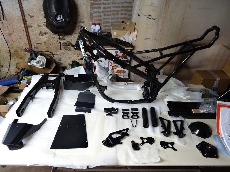

| Salut tout le monde ! Putain ça fait un bail que j'avais pas donné de nouvelles ! Pour le moment, le réservoir de RS avec cache tôle est en stand-by mais toujours dans le tuyau. Pour accélérer la mise sur route, je remets le réservoir d'origine, la selle a été refaite par la sellière de mon bled, compatible avec les 2 réservoirs, "pas con le mec" ! (comme disait Coluche) Photo de "avant le refaisage" de la selle : Réservoir de RS (la selle vient en butée)  Réservoir d'origine (la selle passe dessous)  La boucle arrière est finie :     Jamais content, j'ai refait les pièces tôle (coque taillée différemment et bac batterie en une seule pièce au lieu de 2) les pièces sont sensiblement identiques aux précédentes, mais mieux finies. Remontage complet pour valider en essai routier à l'arrache autour de chez moi, bah c'est rigolo ! Ça roule, ça freine à peu près et ça gueule ! Bon faudra passer par un réglage carbu, ça a du mal à prendre des tours... Logique en même temps (echappement libéré + cornets + gicleurs plus gros d'un point)   Bon bah vu que ça roule, j'ai tout re-re-re-re-démonté pour mise en peinture. J'ai récupéré les pièces de peinturlurage la semaine dernière, epoxy satiné et epoxy mat texturé (grainé) pour les pièces tôle, il est content pépère !  Bon bah c'est bien beau tout ça, mais faut tout re-re-re-re-monter ! Mais là on fait attention pour pas niquer la barbouille !   Work in progress... Reste à y changer le faisceau électrique, pendant le confinage j'ai voulu profiter du prix attractif du fioul pour faire le plein pour l'hiver prochain. Le gpz était tout démonté en attendant de partir en peinture, une fuite sur le pistolet de remplissage, ça a projeté du fioul partout... Sur les pièces du gpz... le faisceau était aux premières loges... Ça baignait de partout, vision d'horreur ! Mais je tiens le bon bout ! Hâte qu'elle roule celle là ! | |
