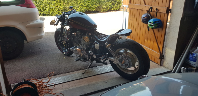

Pour le moment les print n'ont pas bougé mais j'avais dans l'idée de les reprendre en effet, et je vais étudié la piste ASA Wink
J'en profite pour mettre à jour le post avec des photos de la moto terminée.
avant
Rice-bobber virago 1000 by Nash - Page 3 Xv_010
Aprés
Rice-bobber virago 1000 by Nash - Page 3 Xv_110
Rice-bobber virago 1000 by Nash - Page 3 Xv_210
Rice-bobber virago 1000 by Nash - Page 3 Xv_510
Rice-bobber virago 1000 by Nash - Page 3 Xv_410
Rice-bobber virago 1000 by Nash - Page 3 Xv_310
Rice-bobber virago 1000 by Nash - Page 3 Xv_610

Chapeau ! C'est de la belle ouvrage. Je craignais un peu pour le côté "relevé" de l'arrière du cadre, mais non, ca colle avec l'ensemble.
Pour la position de conduite, comment dire, tant que tu auras L3, L4 et L5 pas trop corrodées, ça ira bien jusqu'au prochain "café" !  Wink

Concernant la position, t'es pas le premier à le dire mais pour ce rendre compte faut me voir sur la moto car elle est assez petite en fait malgré son aspect massif.
J'ai déjà un peu bourlingué avec et j'ai connu bien pire en terme de confort sur des motos de série..
Et si on y réfléchit.. la selle très basse, les bracelet quasi en position de dragbar au niveau du T sup, .. ben en fait je suis sur une position assez proche de ce qu'on aurait sur un sportster Harley.
Pis ça donne un look vraiment top de l’ensemble motard et moto sur la route.. mais ça c'est les goûts de chacuns.
Rice-bobber virago 1000 by Nash - Page 3 20210111
Du coup je me laisse un peu le temps avant d'agir et si ça s'avérait nécessaire à la longue, ben ma foi je la modifierai soit en passant sur un guidon, soit sur des commandes reculées. :)

Tu as raison: la position est parfaite. T'es râblé comme la moto et ça matche impec !  Wink
J'aime bien également ton "releveur de réservoir". On pense que c'est une bâche à huile à la Norton !
(Le mien, de releveur, est en bois peint en noir mais il fait le job aussi).
Ben voilà une moto à mon, image.. Very Happy
C'est quoi que tu appelles releveur de réservoir ? Le cache latérale du réservoir additionnel ?
Si c'est ça dont tu parles, je les ai fait dans de la tôle et ceux la tiennent mieux sur la moto que les origines..
Rice-bobber virago 1000 by Nash - Page 3 20200512
Rice-bobber virago 1000 by Nash - Page 3 20200511
Rice-bobber virago 1000 by Nash - Page 3 20200510
Mais si tu parles de la pièce qui me sert a relevé l’arrière du Réservoir principale , ce n'est rien d’autre qu’une entretoise en inox,
une tige fileté et une molette en alu que j'ai tourné à la perceuse et sur laquelle j'ai inséré un logo Yam ^^
Rice-bobber virago 1000 by Nash - Page 3 20200712Rice-bobber virago 1000 by Nash - Page 3 20200710Rice-bobber virago 1000 by Nash - Page 3 20200711

Oui c'est bien ça: la rehausse qui positionne le réservoir un peu plus à l'horizontale .
Le mien n'est pas aussi classe !
Rice-bobber virago 1000 by Nash - Page 3 Dscn6510
Mais j'ai les commandes "reculées". Ca permet de franchir les ralentisseurs comme un cavalier l'obstacle !
Rice-bobber virago 1000 by Nash - Page 3 Dscn6511
Rice-bobber virago 1000 by Nash - Page 3 Dscn6512
Chapeau pour les caches latéraux ils sont bien dessinés et masquent le vide du cadre.

Maintenant que t'as le gabarit tu peux la refaire usinée en alu ou en impression 3d,
M'enfin c'est pas le plus visible et comme tu le dis ça fait le job :)
Quand je vois tes commandes reculées, je me dis que ce serait pas très compliqué à faire à partir des miennes !
remarque ça doit se trouver en cherchant un peu.

Les commandes c'est de "l'origine modifié":
- platines ressoudées 10 cm. en arrière,
- pédale de frein raccourcie
- sélecteur de MZ 125 TS (mêmes cannelures et ferraille facile à travailler).
Au début j'avais peur pour la résistance de mes soudures, mais ça va (pour l'instant !).
