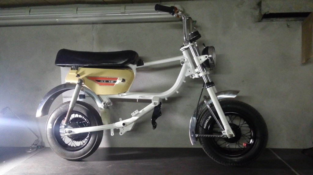

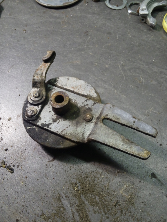

Je décharge le tout dans mon atelier commence le constat :

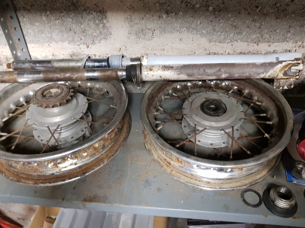

- Les tubes de fourches sont tordues et pourries de rouille ! Shit ! (j’en trouverai apr hasard des neufs alors que c’est quasi impossible à trouver !! Lucky me)

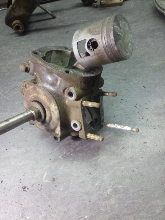

- Piston bof, et cylindre très très bof ! pas grave, vu le prix, je compte repartir sur du neuf
- Jantes bien piquées, chrome pas récupérables
- Epoxy du cadre est Nikel, mais a été fait sur un cadre non préparé ! du coup la tige de buté de fourche est complètement, tordues, ainsi que tt les pates de fixation des caches, le neiman a été peint avec

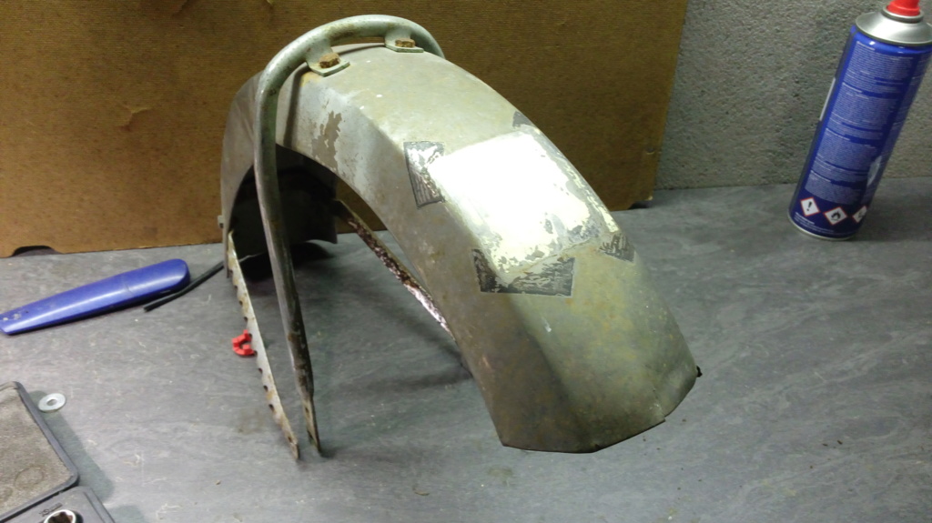

- Gardes boues juste sales, passées et piqué, ça devrait aller
- porte bagage, chrome complétement mort
- mais sinon , tt est là, complet, vieux , plus ou moins abimé mais bien là .

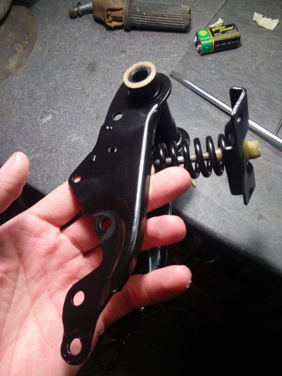

La suite, Nettoyage, grattage, polissage, ajustage, peinture, achat de tt pleins de trucs neuf ... une restauration quoi !

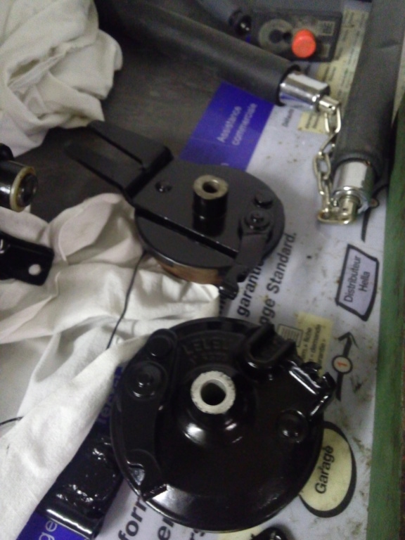

Au remontage :
Une Vrai Moto enfin ! 20180212
Une Vrai Moto enfin ! 20180214
Une Vrai Moto enfin ! 20180213
Une Vrai Moto enfin ! 20180115
Une Vrai Moto enfin ! 20180114
Une Vrai Moto enfin ! 20180215
Une Vrai Moto enfin ! 20180216
Une Vrai Moto enfin ! 20180411
Une Vrai Moto enfin ! 20180412
Une Vrai Moto enfin ! 20180310
Une Vrai Moto enfin ! 20180510
Une Vrai Moto enfin ! 20180610
Les premiers démarrage se feront dans la misère et les emmerdes , mais après mettre rendu compte que j'avais été un peu naze sur un truc, tt rentrera dans l'ordre .
Le gros pot ninja a fait place à un pot classique d'origine, ( et va être remplacer par un gianelli serpentin d'époque soon)
En fait, du haut de mes 30 ans, j'ai eu un souffle de nostalgie en repensant a mes années mobylettes !
Je voulais juste m'amuser à restaurer une ptite mob tt simple, sans prise de tête, et pouvoir roule à la cool, et admirer le paysage. (j’ai un projet de trip en montagne avec) !
C'est chose faite, elle me plait, fonctionne nikel, ne va pas vite, mais démarrer sans broncher, et me file la banane !!

Le nunchaku à coté des tambours, c'est pour ajuster les pièces au montage ? dde
Nombre de messages : 395
Une Vrai Moto enfin ! Empty
MessageSujet: Re: Une Vrai Moto enfin !   Une Vrai Moto enfin ! EmptyLun 30 Mar - 10:31
Ouai les nunchaku c'était pour rentrer les nouveaux roulement en un seul coup dans les carters ! Technique japonaise !
