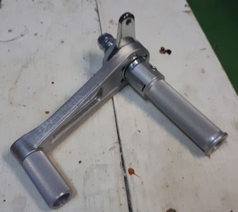

Silencieux d' échappement assez court de chez caferacerwebshop.com et début de confection des platines de commandes reculées TAROZZI.

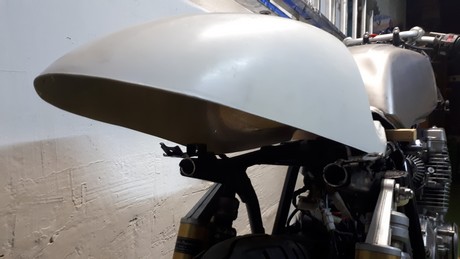

J'ai reçu ma coque AR...J'ai commencé les découpes du cadre et présenté celle ci scratch
YAM 900 XJ 20200617
Je ne veux pas trop reculer la découpe du cadre car je souhaite conserver les triangles de renfort des amortisseurs.
Donc je me trouve avec un décalage assez important avec la coque...
L'idée et de mettre la boucle au raz de la coque et de la souder avec deux fers plats sur la découpe du cadre ...???
YAM 900 XJ Coque10
Ou un truc comme ça
YAM 900 XJ Boucle10
J'ai bon ?

MessageSujet: Re: YAM 900 XJ   YAM 900 XJ EmptyDim 30 Aoû - 18:21
Bon après vos multiples conseil je me suis démerdé et voilà le travail.....
YAM 900 XJ 20200810
