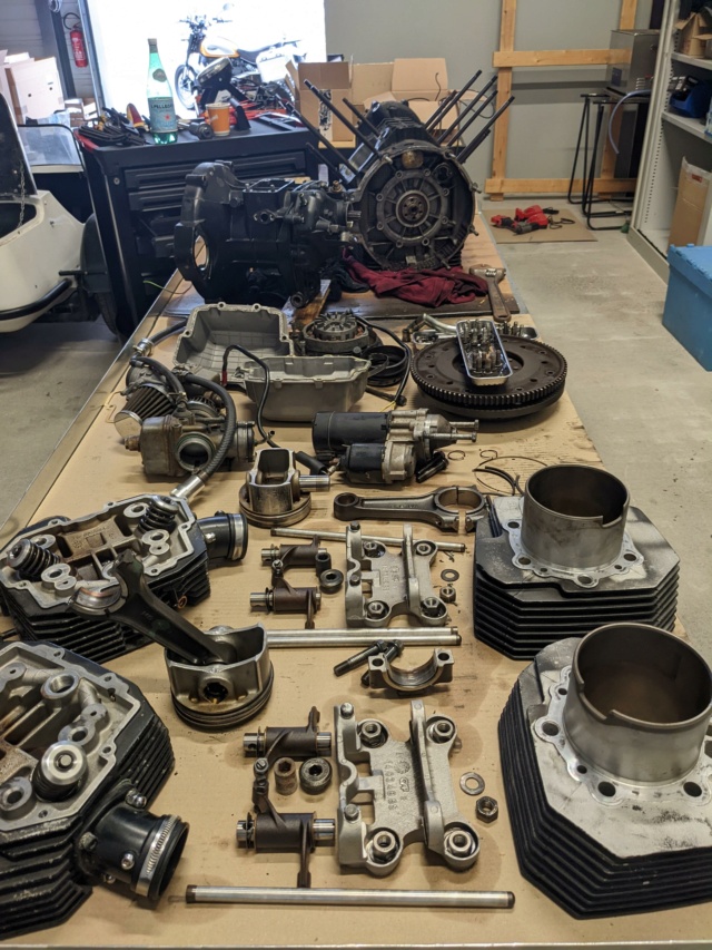

Bon, y'avait comme un bon besoin de mettre à nu le bébé suite à un coussinet de bielle qui a décidé de vouloir partir ailleurs ...
Alors, on en profite pour remettre mamie (enfin un bon vieux bitza sur base Guzzi) au plus que propre !
Saurez vous retrouver tous les bouts différents de guzzi dessus ?
Un démontage complet en cours, cadre, avec le panier
Et si on dépoilait le guzz ? Pxl_2010
Le moteur :
Et si on dépoilait le guzz ? Pxl_2013

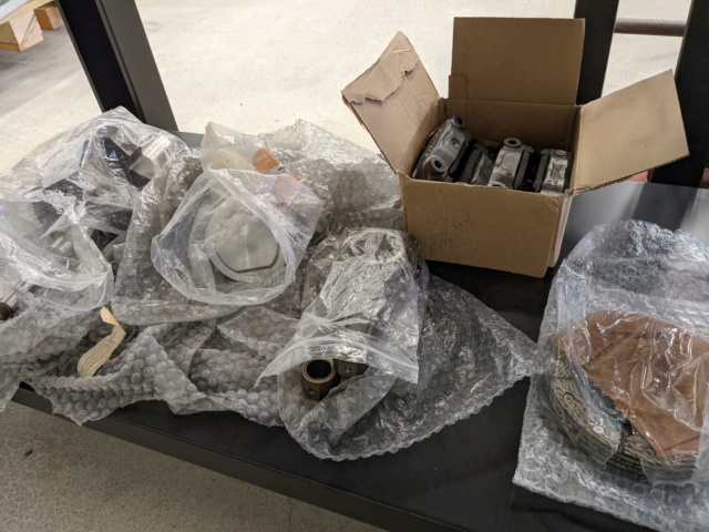

On remets quelques pièces neuves :

A cause de ce p...n de coussinet, on remplace le vilo, un piston, les bielles, segments ...
On en profite pendant que c'est ouvert à remplacer l'embrayage par un modèle renforcé

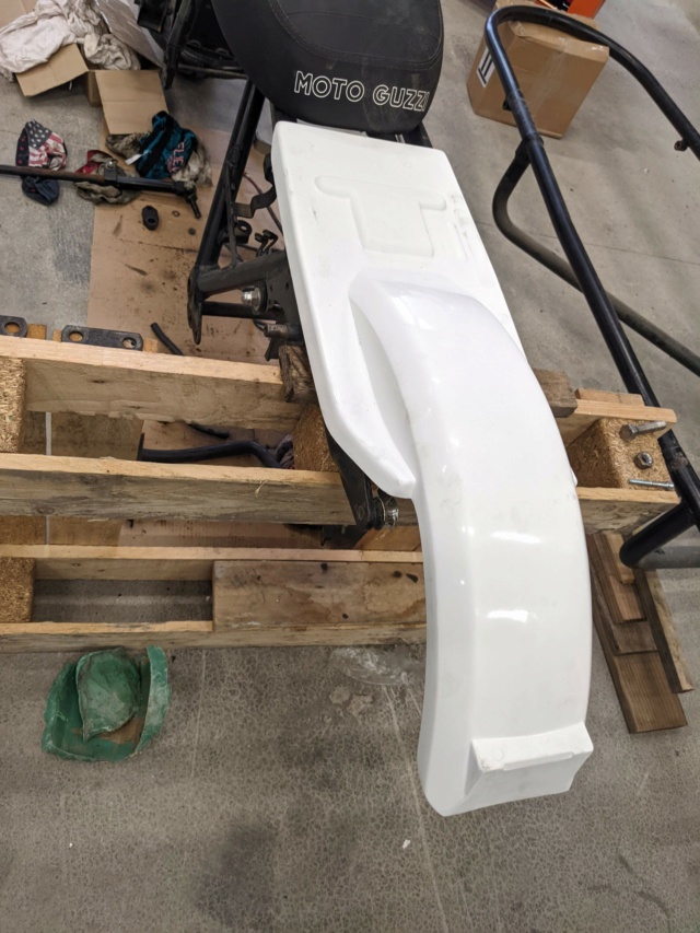

- Reprise du panier intégralement, avec renfort carbone/kevlar sur les différents points de fixation (siège, harnais, repose pied, ...)
Et si on dépoilait le guzz ? Pxl_2020
Et si on dépoilait le guzz ? Pxl_2019
- réparation et modification du passage de suspension (on reflechi à mettre une autre suspension et/ou mettre un frein sur le panier)
- réparation du nez qui avait frotté sur les dos-d'âne, et on en profite pour le renforcer au carbone/kevlar également.

Et on continue le nettoyage complet de toutes les pièces du moteur (celles qui ne seront pas changées)
Et si on dépoilait le guzz ? Pxl_2023
