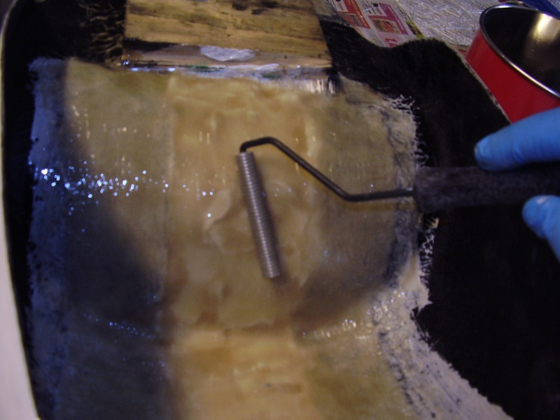

| Bon,alors la suite...... Préparation de la piece pour la pose de la fibre :  Aplication du démoulant :  Le gelcoat et l'enduit pour l'accroche :  Et la toile,d'abord une couche de mat puis de satin,etc...6 en tout et le petit coup de rouleau ébulleur qui va bien entre chaque :  Et voila le résultat final,y a plus qu'a attendre que ça sèche en espérant ne pas avoir fait de gouniaffe...  | |
 | Sujet: Re: adaptation coque arriere Lun 15 Sep - 15:42 | |
| Interessant ! Sur la première tof , c'est une bande d'alu qui fait le moule entre les 2 morceaux ? |

patric Tourist Trophy Racer
 | Sujet: Re: adaptation coque arriere Lun 15 Sep - 16:11 | |
| J'ai utilisé du scotch alu sur une mousse taillée a la forme de la coque. Le gelcoat est le produit qui donne l'aspect fini et permet un démoulage facile.Mais dans mon cas il faudra que je ponce et que je remette une couche de gelcoat par l'extérieur une fois démoulé la coque... | |
phil twin Eventreur de Piche
Nombre de messages : 1770 Age : 60 Localisation : vendee Moto(s) : 900 Mostro 650W 400GN 600 DR Motard depuis : ca commence a dater cette affaire ... Date d'inscription : 20/02/2008
 | Sujet: Re: adaptation coque arriere Lun 15 Sep - 16:49 | |
| ben voila , beau boulot Patric. tu n as pas oublie le cata j espere. 3 mats , 3 satins , 2 et 2 aurais fait la maille , c est ce que j ai utilise pour faire ma selle sur mon W enfin c est du bon boulot  . | |
