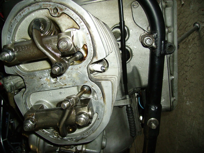

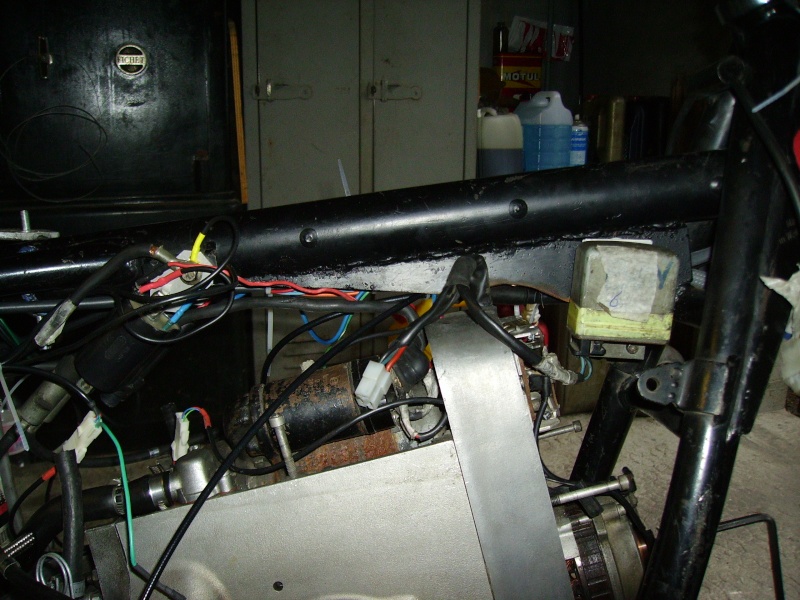

salut a tous
les vacances sont finies donc comme promis
voila les photos des modifs
elles ont deja été faites ca c'est sur
n'empeche que quand je les cherchais je les ai trouvées nul part
donc :
le moteur est remonté dans le cadre
le double allumage est fait
les vis platinées sont remplacées par un double allumage électronique
reste :
les echappements a refaire
et mettre en route
BM de course (si si ) Imgp0212
BM de course (si si ) Imgp0211
BM de course (si si ) Imgp0210
si les cotes interessent quelqu'un je vous les donnes avec plaisir
allez hein

Est ce que tu vas vraiment plus gagner avec le double embrayage!?!?
Tu a relevé un peu le moteur on dirait, qu'a tu utilisé comme cale et de quel dimmension.

... double allu sur le flat, le moulbif tourne plus rond et est plus souple, plus régulier à bas régime, tu gagnes en consommation, tu peux changer le taux de compression ... par contre, niveau puissance là tu peux toujours courir, tu gagnes quasi rien
t'as fait le taf toi même ? t'as faire par qui ? motoren israel ? 2pma ? autres ? ça m'intéresse, je compte passer en double allu aussi sur le gs l'an prochain
