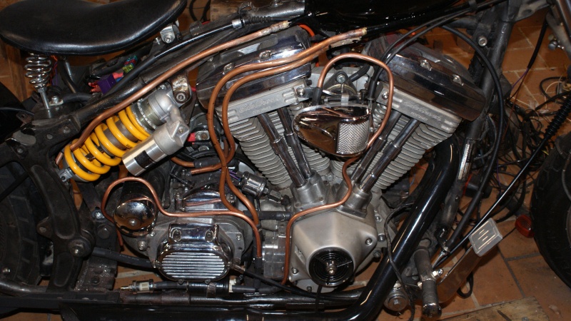

Voilà les dernières modif
Installation des durites essence, 1 pour le carbu et 1 pour le retour au résé
Modif d'un GB AV
Bon voilà
Le piège de LemansII - Page 5 Empty
MessageSujet: Re: Le piège de LemansII   Le piège de LemansII - Page 5 EmptySam 28 Nov - 18:16
Le piège de LemansII - Page 5 Dsc02410
C'est tout en rigide ?..... T'as pas peur avec les vibrations ?.... Le piège de LemansII - Page 5 Icon_scratch

Nan c just un pauv Miku de base en 44 (une pompe à graisse)
Pour la Pie Verte : Toutes les durites en cuivre ont des raccords en caoutchouc, donc no prob avec les "Good Vibe" Le piège de LemansII - Page 5 232856
J'ai trouvé le nom
PLUMBER NIGHTMARE

Le mansll... ton brevet de plomberie...j'ai essayé sur du fonte ....y a longtemps, les vibrations les font peter les unes apres les autres Rolling Eyes a
surveiller
surveiller
Vrai.
Mais un mec "BUBU" dans la Meuuuse à eu la même idée et no prob encore maintenant (1 an)
Donc en explication : 1 bout de tuyau de 5 cm en caoutchouc pour le raccord pompe à huile au tuyau cuivre pui à nouveau un tuyau de 5 cm pour le brancher au résé d'huile.
En gros les durites sont entièrement monté avec des tuyaux qui eu absorbes les vibrations.
Le piège de LemansII - Page 5 Cool1110
