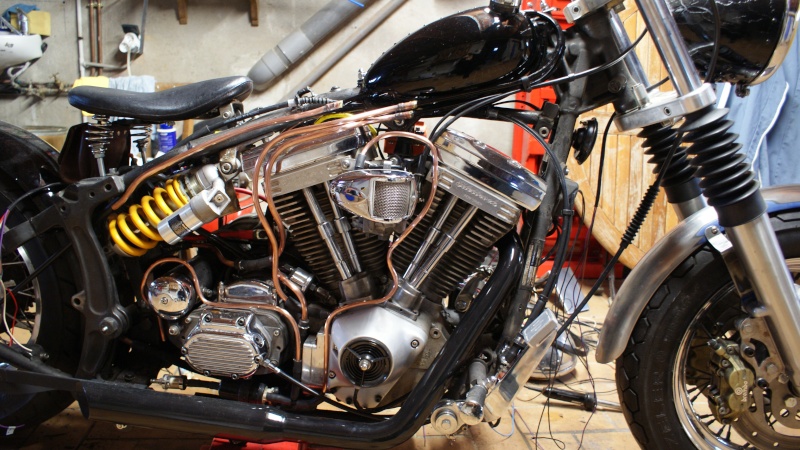

Petit nettoyage et avancé du circuit élec
Le piège de LemansII - Page 6 Dsc02415
Le piège de LemansII - Page 6 Drunken_smilie
comment c'est beau Le piège de LemansII - Page 6 Drunken_smilie
un tite question,tu as mis un collier de fixation a la jonction de tes tubes noir/cuivre de ton résé ,tu vois,ceux qui partent de l'avant de ton résé et qui sont noir puis qui passent au cuivre au milieu du V ? parce que vu la longueur y'a plus qu'un risque.
j'espere voir cette meule un jour en vrai Le piège de LemansII - Page 6 Icon_cheers

MessageSujet: Re: Le piège de LemansII   Le piège de LemansII - Page 6 EmptyJeu 3 Déc - 10:42
Les tuyau (noir sont en acier soudé sur le résé) puis soudé à l'argent avec le tuyau de cuivre
