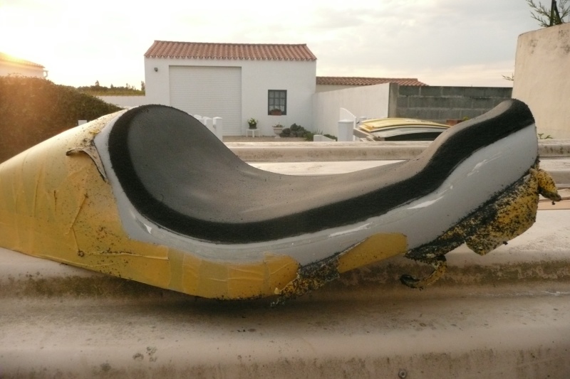

une mousse pour le :SEX05:
KAWA W 650 - Page 2 Selle_20
prochaine etape , du skai par la dessus.

KAWA W 650 - Page 2 Selle_21
KAWA W 650 - Page 2 Selle_22
KAWA W 650 - Page 2 Selle_23
plus qu a peindre .

ben ca me parait parfait tout ca..
N'oublie pas le petit decal bien cool derriere le cul de selle..
En tout cas, ca commence a avoir une bonne gueule !

home made rules !
:app: :app:

Reussie la selle ! Wink
KAWA W 650 - Page 2 Empty
MessageSujet: Re: KAWA W 650   KAWA W 650 - Page 2 EmptyVen 19 Sep - 11:18
Bô taf , chapô bas .
MessageSujet: Re: KAWA W 650   KAWA W 650 - Page 2 EmptyVen 19 Sep - 12:02
J'ai acheté ma selle Guilliari justement parce que je ne me sentais pas capable de faire ça !! Rolling Eyes
MessageSujet: Re: KAWA W 650   KAWA W 650 - Page 2 EmptyVen 19 Sep - 13:10
:app: de dioux !... en v'la du SUPER beau boulot !... Franchement ...

BRAVO!!! ça change le look de l'engin. beau boulot!

trés réussi. je suis épaté par tant de dextérité dans la fabrication de la selle, à te voir on dirais que c'est facile.

chapeau pour la selle KAWA W 650 - Page 2 Icon_bounce
j'aimerai bien que tu me renseigne comment tu as fais pour la mousse et le skai
as tu collé le bout de mousse que tu as redecoupé à demande et tu as collé le skai par dessus ?????
phil twin
phil twin
Nombre de messages : 1770
Localisation : vendee
MessageSujet: Re: KAWA W 650   KAWA W 650 - Page 2 EmptyDim 14 Déc - 15:46
Salut titof
oui , j ai coller la mousse sur le poly et ensuite colle le skai par dessus .
Le truc te permet de demonter le siege a volonte grace aux vis de fixation que tu peux voir sur une photo plus haut dans le post
Pour obtenir le support poly , il faut cirer la forme de ton siege et en avant la stratification.
Je nesais pas si mes explication sont tres claires scratch
je ne suis pas avec mon pc , le mien est en rade en ce moment , mais si je peux t aider dans la manip Wink

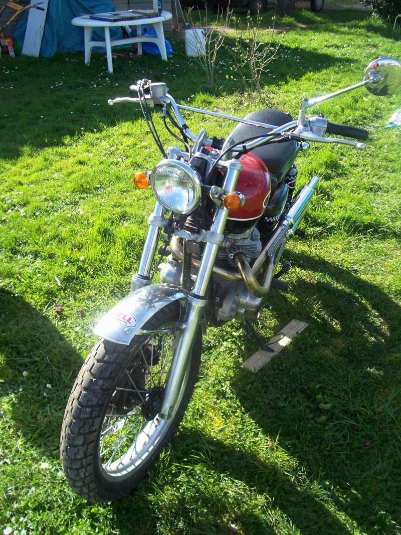

Pour continuer , tirage d un moule du GB av ( suivra l ar ) pour en faire des mini.

Devrais suivre un decapage de la peinture des tes et fourreaux .
KAWA W 650 - Page 2 Selle_10
MessageSujet: Re: KAWA W 650   KAWA W 650 - Page 2 EmptyMar 27 Jan - 15:01
Je ne les trouve pas vilain en noir les tubes de fourches

ouais moi aussi , mais comme ca c est pas mal non plus .
ex:
