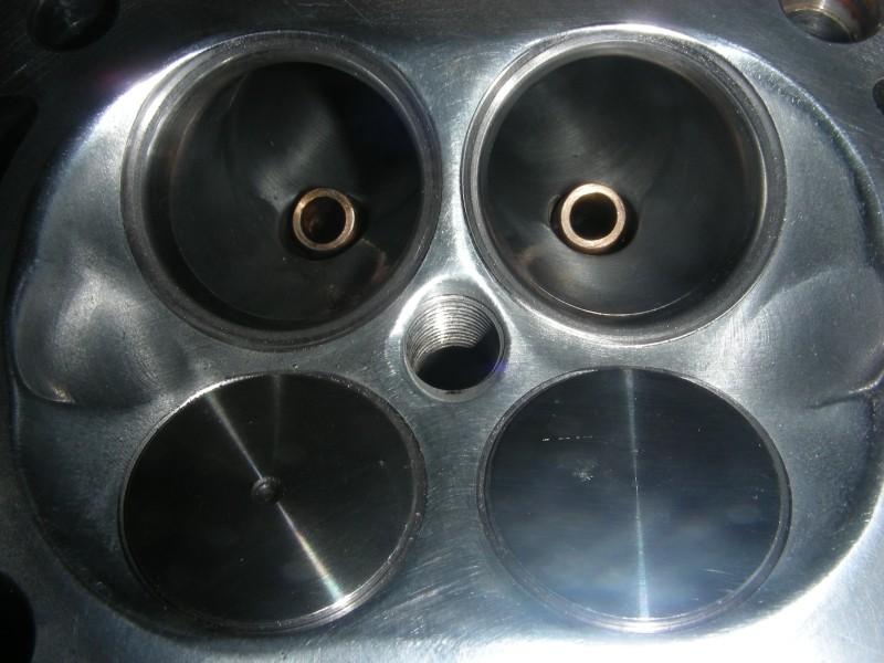

| Il pleuvait, je m'emmerdais, j'ai déculassé.... Pour rien en plus, je croyais trouver des conduits d'admission aussi pourris que sur les Couples Coniques et les Pantah. Bein non, c'est bien ajusté  Boah, j'avais jamais démonté le D4, je me suis passé l'envie. Je vais profiter pour refaire le rodage des soupapes. demain j'amène les culasses chez le sorcier pour lui demander ce qu'il pense des modifs de culasses qui trainent sur un autre forum, voir s'il pense que le gain est réel ou bien si c'est de la pignolade. C'est clair que je regrette d'avoir déculassé, juste pour faire le pastillage.Même si c'est plus facile, ca fait changer des joints. Puis quitte à avoir démonté, je sens que je vais profiter pour foutre des pistons HC et vérifier les guides. Bref, de gros frais pour une bécane qui tournait niquel...  Et qui dit pistons hc, dit toutes les vérifs derrière.Ou alors je fais confiance au constructeur et je balance les pistons comme ca dans le moulin.... Le côté positif: je suis excité comme une puce, j'ai passé le WE la truffe dans le moteur et le cambuois sous les ongles, heureux kôa... Pour les frêtes merci  Je sais pas si le sorcier met ça comme jeux, il lache rien. Un truc quil fait par contre, c'est qu'il change la portée d'un roulement pour qu'il soit moins en porte à faux et il fait des frêtes qui ne sont pas concentriques par rapport à leur siège dans les carters, mais calculées pour que le roulement soit parfaitement centré par rapport aux arbres moteurs. Parrait que d'origine, l'emplacement des frêtes peut avoir un déport assez conséquent (C'est clair dans ma tête, mais dur à coucher sur écran...  ) | |
|  | | kikekoka Elvis Racer
 | |  | | Invité Invité
 | Sujet: Re: La Diva de Peyotl Lun 1 Oct - 20:38 | |
| - kikekoka a écrit:
- Il pleuvait, je m'emmerdais, j'ai déculassé....
Fais moi signe la prochaine fois que tu t'emmerdes, je devrais bien trouver à t'exploiter...  - kikekoka a écrit:
- Pour rien en plus, je croyais trouver des conduits d'admission aussi pourris que sur les Couples Coniques et les Pantah. Bein non, c'est bien ajusté
Vi, j'ai jamais vu de grosse aberration sur les D4 à ce niveau... - kikekoka a écrit:
- demain j'amène les culasses chez le sorcier pour lui demander ce qu'il pense des modifs de culasses qui trainent sur un autre forum, voir s'il pense que le gain est réel ou bien si c'est de la pignolade.
Dis, tu me diras, hein, dis ? - kikekoka a écrit:
- Bref, de gros frais pour une bécane qui tournait niquel...
Et qui dit pistons hc, dit toutes les vérifs derrière. Ou alors je fais confiance au constructeur et je balance les pistons comme ca dans le moulin.... Bah, si tu vois Roland demain, tu devrais être vite fixé...  - kikekoka a écrit:
- Le côté positif: je suis excité comme une puce, j'ai passé le WE la truffe dans le moteur et le cambuois sous les ongles, heureux kôa...
Je dois dire que s'il y a bien une chose que j'apprécie sur mon moteur, c'est que justement, il n'est pas (trop) salissant...  - kikekoka a écrit:
- Un truc quil fait par contre, c'est qu'il change la portée d'un roulement pour qu'il soit moins en porte à faux et il fait des frêtes qui ne sont pas concentriques par rapport à leur siège dans les carters, mais calculées pour que le roulement soit parfaitement centré par rapport aux arbres moteurs. Parrait que d'origine, l'emplacement des frêtes peut avoir un déport assez conséquent (C'est clair dans ma tête, mais dur à coucher sur écran...
) C'est bon, je vois très bien... Le problème est identique au niveau des culasses, et il est souvent la cause (en plus de l'alliage merdique) des basculeurs qui se bouffent... Par contre, je ne crois pas que Chri rectifie ce problème (au niveau des carters)... Lui en toucherai un mot, tiens ! - kikekoka a écrit:
- Ouais t'as remarqué, les rubriques "Présentation" et "Kustom", c'est pas mon trip...le post à Peyotl, c'est plus mon truc, alors j'alimente..
Alimente, alimente ! Ça me change des "Ouah, t'es trop forte" pas très constructifs auxquels j'ai droit le plus souvent (je crache pas dessus, hein, mais si je peux un peu apprendre au travers de ce topic, c'est mieux).  |

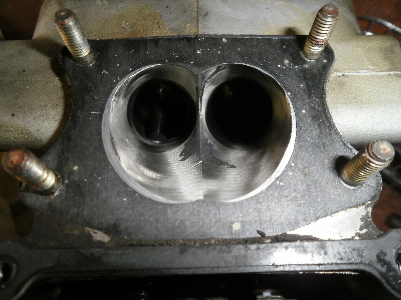

- Tiens je te montre les différentes culasses trouvées ca et là, reste à déterminer laquelle faire (c'est one-shot, je n'ai qu'une paire de culasses, pas le droit de se louper...
) Tu comptes le faire toi-même ?  - kikekoka a écrit:
- Conduits préparés à gauche
Ça, c'est aussi ce que fait Brancquart (vu sur une 848), je dois avoir des photos... - kikekoka a écrit:
- Enlever les bossage est censé d'après les forumers améliorer la propagation du front de flamme. Ca doit enlever du taux de compression aussi, donc a faire avec un rabotage de cylindre pour compenser.
A mon sens la culasse Kaemna garde des petis bossages pour garder du brassage de flux dans la culasse. Perso, c'est un domaine qui m'est totalement inconnu, je ne sais pas ce que les bossages d'origine impliquent, et encore moins ce que le fait de les "aplanir" peut provoquer... Le seul truc que j'arrive un peu à appréhender, c'est l'alignement des conduits... Donc j'attends les éventuelles explications du "maître" avec impatience, pour peu qu'il accepte de distiller de son savoir... Tiens, par contre, tu ne parles pas du travail autour des sièges de soupapes, tu ne l'envisages pas ? |
Permettez moi de revenir sur les conduits, la préparation est censée augmenter quoi ?  Limiter les effets de bords ? | |

| - Frocke a écrit:
Permettez moi de revenir sur les conduits, la préparation est censée augmenter quoi ? Limiter les effets de bords ? C'est beaucoup trop complexe pour que la question se pose comme ça. Qu'est-ce que tu entends par effet de bord, déjà ? Le fait que la portance s'annule sur le bord des ailes d'avion (d'où les ailes delta) ? Plus sérieusement, comme dit Peyotl, la seule amélioration accessible a priori c'est l'alignement des conduits. Le reste c'est à étudier au banc de flux, à dégrossir avec un peu de théorie, ou à simuler - peut-être ? Pour les bancs de flux, je lisais qu'il suffit d'un aspirateur et d'un mano. C'est pas con ... ... mais pour en revenir aux préparations de conduits, aussi bien les résultats obtenus au banc de flux ne sont pas simplement explicables Et aussi bien la config en photo n'est pas optimale | |
