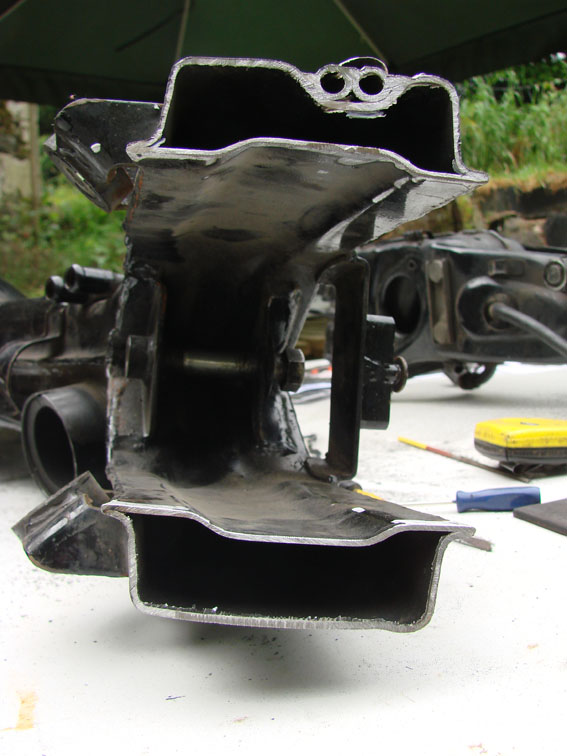

M'ouais Embarassed
L'objectif de cette étape est de rendre libre la partie centrale du cadre qui loge la boîte à air.
En effet, dans un souci de poids et pour ainsi laisser libre cette espace non vitale, voilà les travaux qu'a effectué mon ami Cyrille.
Un grand merci à toi Cyrille qui sans ta précieuse aide cette intervention n'aurait jamais été possible.
mo(mi)dification de mon baleno - Page 4 L_idae11

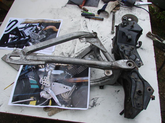

La partie supérieur du cadre
Voici le défunt "cadre" sur notre plan de travail.
Vous remarquerez les nombreuses photos agrandies du "Maître Sepp", oh grand spécialiste du TR1 en Allemagne, qui nous servent ainsi de repères pour les découpes et les points de fixations.
mo(mi)dification de mon baleno - Page 4 138
Une fois les mesures prisent, Cyrille passe à l'attaque…
mo(mi)dification de mon baleno - Page 4 235
Voilà, le cadre est coupé…

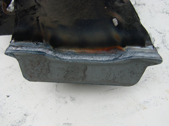

Ci-dessous, l'une des pièces qui viendra prendre place sur la partie découpée.
mo(mi)dification de mon baleno - Page 4 913
L'artiste soudeur entre en action…
mo(mi)dification de mon baleno - Page 4 1012
mo(mi)dification de mon baleno - Page 4 1114
mo(mi)dification de mon baleno - Page 4 1211
Et voilà le travail, une fois terminé !!!…
Franchement c'est du super boulot, bravo !
mo(mi)dification de mon baleno - Page 4 1311

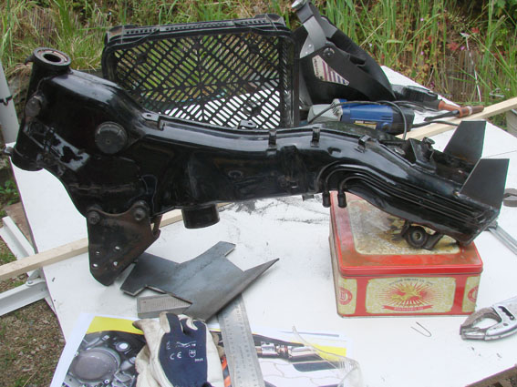

La partie inférieure du cadre
Notre plan de travail avec encore les photos nous servent de guide.
Le bras oscillant a été positionné pour nous faciliter le repérage par rapport aux photos.
mo(mi)dification de mon baleno - Page 4 1810

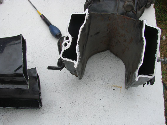

Encore de la découpe…
mo(mi)dification de mon baleno - Page 4 1911
mo(mi)dification de mon baleno - Page 4 2010
mo(mi)dification de mon baleno - Page 4 2110
La partie basse du cadre une fois découpée…
mo(mi)dification de mon baleno - Page 4 2210
