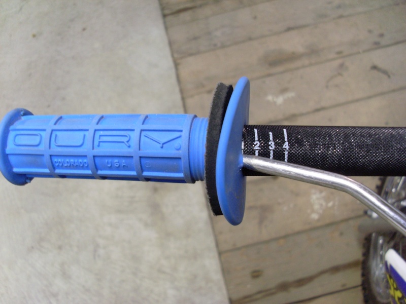

Teins par contre, main'nant qu'j'ai monté mon ace-bar, j'ai un prob avec ma poignée des gaz (le cayoutchou) qui glisse tout l'temps !
Y'a pas un truc tout con pour le r'monter sans qu'ça glisse ??? scratch
bah c'est qu'il doit être gras . Nettoies la avec un dégraissant et tu la brides avec du fil de fer .
Si t'arrives pas à enfiler ta poignée , fais comme sur la photo à l'aide d'un compresseur

t'as la poignée qui se barre quoi!?!?
une seul soluce.
Métamorphose du vilain p'tit canard ... - Page 2 1

:| ça va être vach'ment ésthétique tiens ... y'a rien d'autre à faire ??? Suspect

tu l'as monté comment ta poignée de gaz..?
en règle générale.. ca se monte au mouillée au savon..
et arrete de penser a ce que je crois...
Quand ça seche ca bouge plus...
sauf si tu les as acheté trop grandes !

Salut,
Une petite astuce pratique et efficace pour les poignées.
Bien nettoyer le support et l'intérieur de la poignée, un coup de laque pour les cheveux de madame à l'intérieur,(alors la, attention pas à l'intérieur de madame) tu remonte, un petit temps de séchage et ça ne devrait plus bouger!
A+ cédric

Mojo a raison. dans toute poignee qui se respecte, tu as 1 ou 2 gorges , prevues a cet effet, ca tient et ca reste tres discret, si tu ne l'entortilles pas sur 25 tours avec du fil de fer de paysan de 2mm de diametre.. Suspect

La poignet des gaz est plus grande... (prob d'inversion ?)

t'y fout un tpout petit peu d'essence dedans comme cela ça glisse bien, ensuite l'essence fait polymériser la caoutchouc sur le guidon et un fois l'essence evaporée ça tiens hyper bien.

Merci pour les astuce pour ma poignée d'gaz ! j'ai redémonté tout à l'heure et y'a des traces de graisse ... ça doit v'nir de là ... j'vais nettoyer et r'monter au savon : ça d'vrait l'faire !
