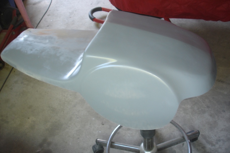

Bon, j'en ai pas parlé pendant ce dernier mois, mais en fait j'ai l'idée de faire un scrambler de ma Bien Molle plutôt qu'un Café Racer, déjà parce qu'il y en a beaucoup manant, et pour sortir de l'ordinaire, il faut faire de grosses transfos que j'étais prêt à faire, mais les bleus aiment de moins en moins qu'on fasse les cons avec nos oignons, VE ou CT se profilant doucettement à l'horizon No
Donc je fais un scrambler, en gardant le cadre d'origine sauf la boucle arrière, fourche d'origine, suspattes, freins aussi, roues, et je change le reste, soit réservoir, selle, phare, carbus, pots, compteurs, pneus et j'essaye de faire un projet un peu radical au niveau esthétique Very Happy
Après modifs de la selle que j'ai achetée à Oliv', avec l'aide de Jmecague, j'ai essayé d'approcher au max l'idée que j'ai d'un scrambler Twisted Evil
Un café racer BMW 100/7 Dsc09911
Un café racer BMW 100/7 Photo_16
Un café racer BMW 100/7 Photo_17
Un café racer BMW 100/7 Photo_18
Un café racer BMW 100/7 Photo_19
Un café racer BMW 100/7 Photo_20
Un café racer BMW 100/7 Photo_21
Voilà où j'en suis actuellement, j'ai trouvé le phare, mais c'est un boulot de dingue à installer car le faisceau des BM est DANS le phare, ensuite, refaire mes durits avia, faire le support de feu arrière + plaque et surtout cintrer et souder les pots vers le haut, et ça, c'est la semaine prochaine.....CM

J'aime vachement bien.
Sauf un truc, mais c'est à confirmer quand le taf sera un poil plus avancé, c'est les matching numbers sur la selle.
A mon avis, ça serait plus équilibré de les mettre à la place des cache latéraux.
Mais c'est une super idée le scrambler Béhème.
T'as pas tord, limite si ça me plait pô une fois terminée, je recommencerai la selle, j'ai des potes qui me l'on fait remarquer aussi, mais j'suis têtu....CM
Merci en tous cas pour tes encouragements sunny

Tu vas garder le réservoir ou en mettre un autre ? ça pourrait alléger optiquement la bécane d'en mettre un plus fin.
Béquille latérale?
ça promet d'être sympa en tous cas!

joli taf ,mais le résé. fait un peu gros nan???
et pour les pots peut étre un peu trop pres du réservoir, et des genoux aussi !!!quoique vu ta petite taille çà risque d'étre les mollets .
1.90 c'est petit?.....CM

Abandonné le racer? dommage No . Enfin la, au niveau actuel du projet scrambler, sa annonce un truc pas mal Very Happy .
Par contre Jsuis pas sur pour la coque arriere et sinon tes pots passage haut, ta trouvé un truc pour pas avoir les pattes trop écarté, (impossible pour moi de tenir de touché par terre avec les pots passage haut), et pour le passage de durites d'essence qui sont normalement sur le passage des collecteurs?
collecteurs?
J'ai toujours en projet le Café Racer, mais c'est le prochain, sur base Guzzi LeMans Very Happy
En ce qui concerne les pots, on est en train d'imaginer les solutions pour faire un truc propre, et qui soit facile à utiliser au quotidien. Pour les durits d'essence, je pige pas ta question scratch

Les robinets sont juste au niveau du passage de tes tubes.
Je crois que c'est ce qu'à voulu dire Adri.
Et comme lui je pense que ça peut être dangereux.
Pour ce circuit élec si tu es vraiment en galère je te filerai les coordonnées d'un pote. Il les remonte les yeux fermés. Il pourra certainement te guider.

Dis moi, the thing, pourquoi t'intervertie pas tes sorties de collecteur et tes entrées d'air?
Tu te fou les cornets à l'avant avec une grille ou un leger coude, et tes sorties à l'arrière, comme ça tes pots passent pas par les robinets. tu les fais remonter à 50° vers ton cul et tu les remet à l'horizontal à hauteur de la coque ?!
Tu veux que je r'tourne le bourrin quoi? scratch

Je ne pense pas que tu sois obligé de le faire si ??
Je te dis ça parce que j'avais vu un type le faire sur la sienne, et un autre sur une guzz en Italie. Je pensais que tu pouvais le faire sans trop te prendre la tête...
Attends Titi, j'ai les soupapes d'échappement face à la route, et celles d'admission à l'arrière, donc comment veut tu que je fasse?? scratch
