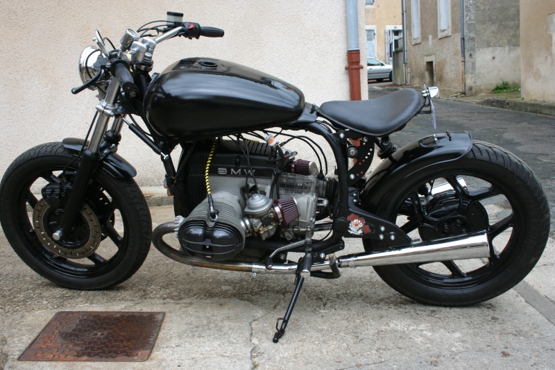

apres l'éffort bientot le reconfort

ben je le trouve bien chouette ton p'tit bobber....
Toi aussi tu t'es bouffé un trottoir ?
résurection Empty
MessageSujet: Re: résurection   résurection EmptyDim 3 Mai - 16:56
nan j'ai eu droit a une plaque d'huile ou gas oil dans un virage sur route juste humide et hop direction le fossé apres glissade version tortue , enfin pas de mal donc avertissement sans frais ou presque
résurection Empty
MessageSujet: Re: résurection   résurection EmptyDim 3 Mai - 16:59
résurection Bobber12
résurection Empty
MessageSujet: Re: résurection   résurection EmptyLun 11 Mai - 12:25
ça ne me dit toujours pas ou tu as commandé tes cornets !.... :bounce:

MessageSujet: Re: résurection   résurection EmptyLun 11 Mai - 12:31
pis tu mets pas de batterie?
résurection Empty
MessageSujet: Re: résurection   résurection EmptyLun 11 Mai - 16:52
pas encore finit le logement a batterie

MessageSujet: Re: résurection   résurection EmptyLun 11 Mai - 17:50
ça me plaît bien malgré que d'habitude, les bobber, c'est pas ma tasse de thé, mais là faut reconnaitre que t'as su faire preuve de bon goût.
drunken drunken drunken :SEX08: :SEX08: :SEX08: :app: :app: :app:
Magnifique ! !

MessageSujet: Re: résurection   résurection EmptyDim 17 Mai - 17:52
William, sur la prise qui va sur le compteur, il y a des numero, peux tu me dire quel numreo correspond a quel témoins. avec ta modif de tableau de bord, tu a bien du rebrancher differement les témoins. Peux tu me dire comment a tu fais et quelles ampoules a tu utilisé?

MessageSujet: Re: résurection   résurection EmptyDim 17 Mai - 18:30
je n'ai gardé que le point mort et l'huile c'est tout, tu recupere dans le faisceau les 2 fils correspondants ( voir doc tech)et le reste tu coupe et tu met un bout de gaine thermo au bout et j'ai monté 2 voyants recuperés sur un tableau de bord de scooter et hop

MessageSujet: Re: résurection   résurection EmptyDim 17 Mai - 18:34
résurection Bobber16
zoom sur le compteur tu verra
c'est une série 6 ta becane??? alors je ne suis pas obliger de monter des voyant pour que ma batterie charge?????
merci de me répondre vite!
résurection Empty
MessageSujet: Re: résurection   résurection EmptyLun 18 Mai - 14:12
Avec le nono-amorto, les jantes et la ligne du moteur il semble que ce soit plutôt une série 7.

MessageSujet: Re: résurection   résurection EmptyLun 18 Mai - 16:37
non non c'est un 80 serie 7
