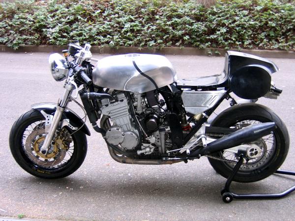

Je sais c'est un peu récent comme modele n'empeche que dans 20 ans ça sera un beau CR. Les jantes a rayons j'adore, mais comment on fait pour avoir un moyeu double disque a rayons sur une moto qui a des jantes alus d'origine ???
c'est qu'une question d'argent

drôle de mélange des genres ce truc.
les jantes rayonnées sont joulies, pas compliquées à mettre en œuvre, suffit d'avoir l'oseille effectivement.
mais alors le reste........affraid

Pour les roues de la fortune, c'est très facile.
Tu prends ton chéquier, et tu vas être étonné de l'élargissement de ton cercle de connaissances.
On peut aussi se compliquer la vie: usinage du moyeu d'orige (délicat, perso je m'y risque pas) ou adaptation d'un modèle approchant, à rayonner (c'est là qu'on voit la fibre artistique...), achat de la jante nue (akron, DID ou autre...) et des rayons qui vont bien, là par ex. => http://laroue-provencale.com/
ou là => http://www.raspo-concept.com/htm/tech-rayonnage.htm.
Centrage, équilibrage, et hop! avec ceci ma p'tite dame ?
Bon, en fait c'est un boulot de ouf!
Le plus simple, à mon sens, est d'adapter une jante rayonnée complète d'une autre meule, correspondant peu ou prou aux mêmes cotes. Wink

Citation :
Ou encore adapter un ensemble fourche/roue d'une autre moto, j'ai l'impression que c'est ce que l'on voit dans beaucoup de cas, car ça a l'air plus facile de faire unsiner des tés de fouche que de faire usiner un moyeux scratch

En effet, il est plus facile d'adapter un ensemble train AV complet, ça évite les soucis de diamètres/longueurs divers (axes, ...) et ses rattrapages à coup d'entretoises.
Bien prendre en compte la hauteur de fourche si on veut garder l'assiette d'origine.
Ainsi que le diamètre des tubes, sinon usinage des tés pour élargissement (ou bagues à l'inverse, un poil plus chiant) ou changement de ces derniers avec tout ce que ça implique de vérif de colonne de direction (roulements, cuvettes, etc...).
Le tout avec gout bien sur, c'est ce qui fait la différence.
Mais ça, c'est une autre histoire...Wink

en fait,dans la production,c'est asez simple de trouver un moyeu a rayon double disque,notamment sur les kawa zephyr 750 ou 1100 et comme
les fourche de zrx H1/H2 et J vont avec,l'affaire est dans l'sac
