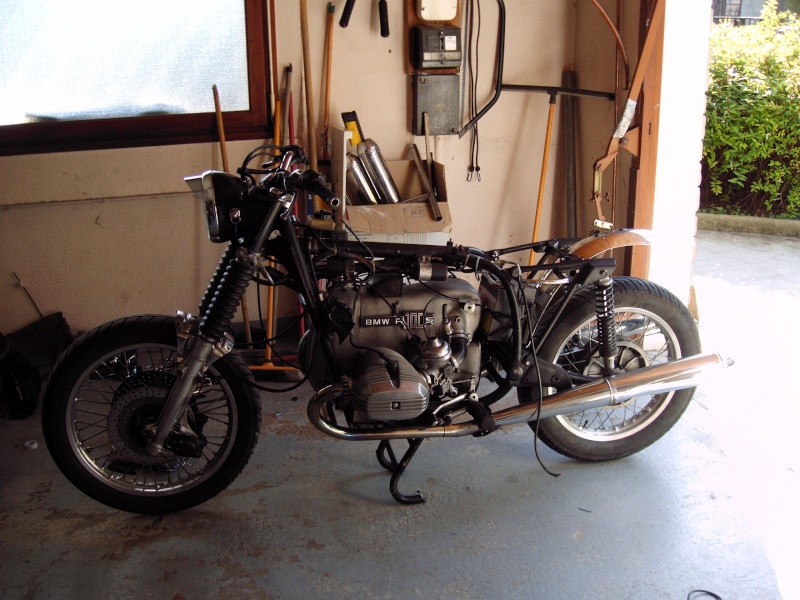

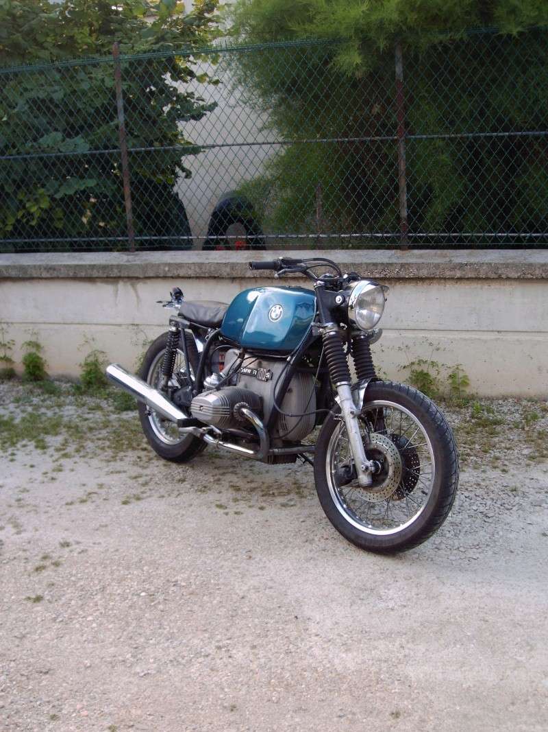

Cet après midi, travaille de fond avec Trênethëobe...
Grosse grosse réflexion quand à la partie arrière... Pour l'avant, nous avons mis un compteur de vélo, qui marche d'enfer.Ça libère complètement le guidon, c'est pas mal.

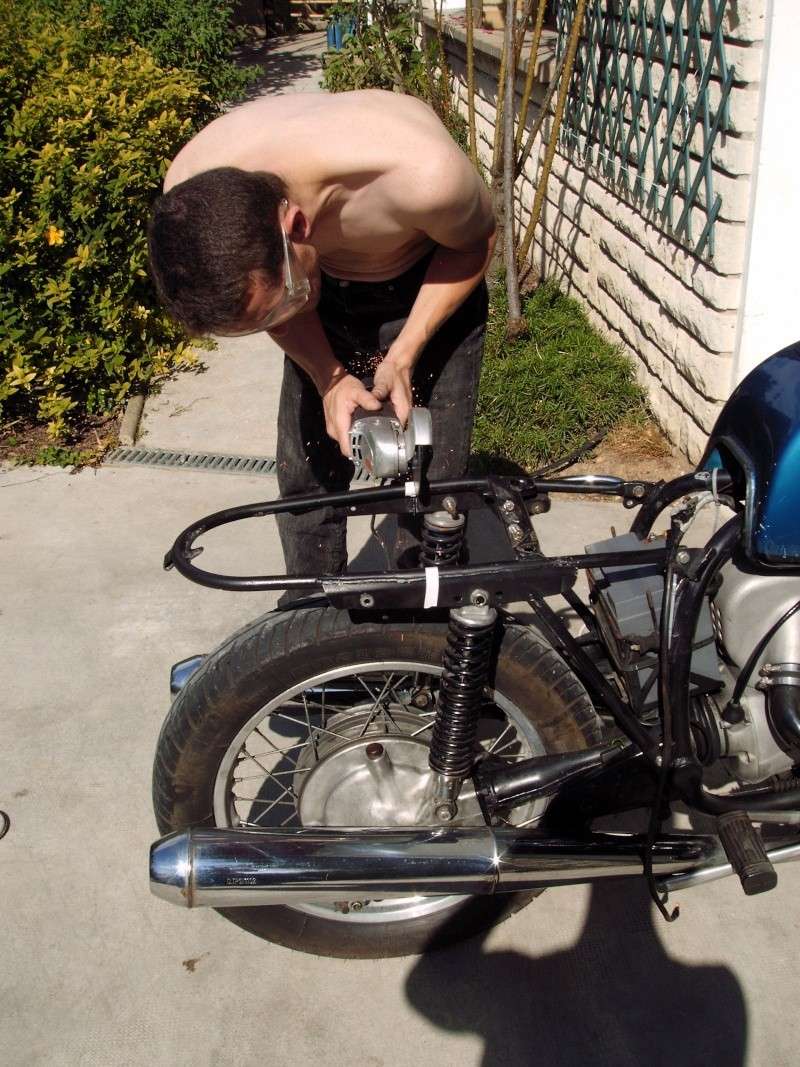

Après mûres réflexions, nous avons découpé le berceau arrière...
TRansfo de la beumeuh - Page 2 Imag0012
Nous avons ramené le garde boue vers l'avant, et mis en place le feu tomate.Le support est temporaire, et deux trois idées de supports définitifs sont en court.
TRansfo de la beumeuh - Page 2 Imag0010
Pour le moment, la beumeuh à cette tête là:
TRansfo de la beumeuh - Page 2 Imag0011
TRansfo de la beumeuh - Page 2 Imag0013
Il reste encore beaucoup de travail. La selle tranche maintenant beaucoup trop avec la ligne générale. Les détails sont à faire également, mais la forme générale se dessine au fur et à mesure.
Elle peut paraitre de mauvais goût, mais je fais au mieux pour qu'elle soit sympa...
Hé l'Titi mets des bouchons ou t'as coupé ta boucle, car il pleut rarement chez toi, toute la flotte va rentrer et pourrir le reste de la boucle arrière qui est pas un berceau.... CM
En tous cas , débiter une BelleMerde à la meuleuse, c'est un truc qu'on voit pas assez souvent. Dommage .
